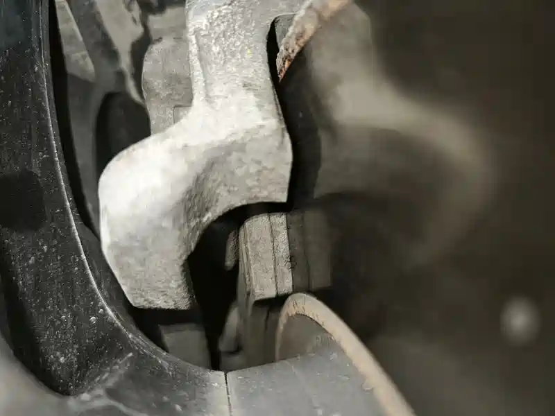

问 艾瑞泽gx刹车软,熄火硬着车软,是不是刹车总泵内漏? 删除 推荐精华 置顶 取消置顶 关闭回复 打开回复 推荐编辑 楼主禁言 移动帖子 重置头像 操作记录 滨州车友4715492 0浏览 · 2025-02-07 15:28· 发布于重庆 艾瑞泽gx,刹车只有最后一丢丢有刹车前面这一节都是空的,是什么问题,刹车片也有,刹车油也有也有,熄火的时候刹车很硬,着车的时候就很软,应该不是助力鼓的问题吧,我怀疑是刹车总泵内漏导致的, 举报 打开汽车之家 阅读体验更好 相关问题 更多 问变速箱油 0回答 问奇瑞GX油门踏板 0回答 问艾瑞泽GX车机更换 0回答 问变速箱油多久一换? 0回答 问B柱风燥声如何解决? 0回答 问求问 皓月白漆号 0回答 全部回复 只看楼主 小伟杰 关禁闭 已屏蔽 雷克萨斯IS 您好,这种情况首先观察一下车辆在怠速一直把刹车踏板踩住,看看刹车踏板会不会存在泄压往下走的情况。如果说有这种现象,那么就是刹车总泵内部的问题导致的需要进行更换处理。如果说不会,建议你这边把刹车系统的空气重新进行排除一下。 2025-02-07 15:34 来自贵州 回复 沙发 屏蔽此人 举报 删除 取消删除 禁言 重置头像 共有条对话 > 风景就在路上 关禁闭 已屏蔽 豪越L 出现这个情况,可以检查一下刹车的真空助力泵,如果是真空助力泵漏气,那助力效果就会比较差。再就是看一下刹车油,如果刹车油含水量高了,也会导致刹车变软 2025-02-07 15:40 来自黑龙江 回复 板凳 屏蔽此人 举报 删除 取消删除 禁言 重置头像 共有条对话 > 还想在主楼增加内容?点击续写主楼内容 登录 参与更多互动 发表回复 打开App,查看更多评论 首 页 上一页 下一页 末 页 跳 转 取 消 还想在主楼增加内容?点击续写主楼内容 登录 参与更多互动 系统故障 发表回复 图片最多上传9张 微信好友 微信朋友圈 新浪微博 QQ好友 QQ空间 取消 相关推荐 加载中
