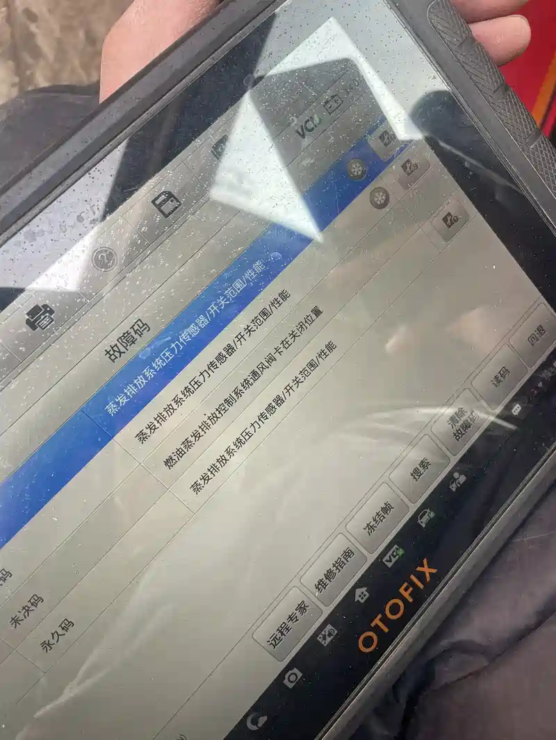

问 加油跳抢后发动机故障灯亮了,怎么解决? 删除 推荐精华 置顶 取消置顶 关闭回复 打开回复 推荐编辑 楼主禁言 移动帖子 重置头像 操作记录 MrWang7409 0浏览 · 2025-02-05 19:18· 发布于河南 加油跳抢,发动机故障灯亮了,怎么解决?有出现这种情况的吗? 举报 打开汽车之家 阅读体验更好 相关问题 更多 问有换过车窗卷帘的吗? 0回答 问艾瑞泽gx车机 0回答 问自动驻车功能障碍!! 0回答 问奇瑞艾瑞泽改气 0回答 问漏防冻液 0回答 问锈穿了,我也裂了。 0回答 全部回复 只看楼主 三电老王 关禁闭 已屏蔽 如果说咱们的车辆出现过加油跳墙,而且亮起故障码的话,重点就是需要检查咱们的活性炭罐及活性炭罐电磁阀这一块,检查一下咱们这些部件是否存在问题,然后再进行一个初步的判断。 2025-02-05 19:26 来自山东 回复 沙发 屏蔽此人 举报 删除 取消删除 禁言 重置头像 共有条对话 > zjh海 关禁闭 已屏蔽 车辆蒸发排放系统的主要功能是将油箱中的汽油蒸气导入装有活性炭的活性罐里,发动机则利用新鲜空气将这些汽油蒸气吹扫到发动机燃烧室,进行燃烧。如果传感器性能异常或者线路接触不良,可能导致此故障码的出现。建议进行排查传感器线路以及检查管路有没有挤压变形,如果正常,进行更换压力传感器。 2025-02-05 19:59 来自山东 回复 板凳 屏蔽此人 举报 删除 取消删除 禁言 重置头像 共有条对话 > 风景就在路上 关禁闭 已屏蔽 豪越L 通过图片来看,这个就是油箱里面的燃油蒸汽压力传感器出问题了,可以销码处理试一试 2025-02-05 21:03 来自黑龙江 回复 地板 屏蔽此人 举报 删除 取消删除 禁言 重置头像 共有条对话 > x0426 关禁闭 已屏蔽 要么碳罐电磁阀坏了,要么碳罐堵了 2025-02-06 11:36 来自安徽 回复 屏蔽此人 举报 删除 取消删除 禁言 重置头像 共有条对话 > wjwusu 关禁闭 已屏蔽 风云2 碳罐电磁阀的机率大点,4S换也就不到100元 2025-02-07 11:32 来自四川 回复 屏蔽此人 举报 删除 取消删除 禁言 重置头像 共有条对话 > agd34pqk6wm 关禁闭 已屏蔽 艾瑞泽GX 我的也是加油哐哐跳枪,得一直用手扣着,亮黄灯,电脑检测说是油箱压力传感器信号偏移维修师傅说可能是碳罐坏了,也可能是传感器坏了,所以哪位大神判断一下到底是哪个问题?不能把两个都换了啊 2025-02-23 17:28 来自河南 回复 屏蔽此人 举报 删除 取消删除 禁言 重置头像 共有条对话 > k2201 关禁闭 已屏蔽 慌什么,我的加油跳枪快一年了,前段时间还亮了故障码,拧开油箱盖故障码消失,应该是碳罐电磁阀坏,要么就是碳罐总成、灰滤堵了。 2025-03-02 15:50 来自广西 回复 屏蔽此人 举报 删除 取消删除 禁言 重置头像 共有条对话 > 阿拉丁0446 关禁闭 已屏蔽 碳罐换了就好了,电磁阀一般没事 2025-03-05 15:07 来自河南 回复 屏蔽此人 举报 删除 取消删除 禁言 重置头像 共有条对话 > 路人甲李 关禁闭 已屏蔽 没拧紧油箱盖 2025-04-27 15:55 来自广东 回复 屏蔽此人 举报 删除 取消删除 禁言 重置头像 共有条对话 > 是艾瑞泽gx 关禁闭 已屏蔽 我的换了电磁阀还是报故障,最后没办法把碳罐拆下来吹了吹就好了。 2025-07-17 10:47 来自山东 回复 屏蔽此人 举报 删除 取消删除 禁言 重置头像 共有条对话 > 南京车友4064072 关禁闭 已屏蔽 可以不用管,如果有强迫症,那就一直2600转,偶尔3000转高转速,跑个二十,三十分钟左右 2025-07-17 18:23 回复 屏蔽此人 举报 删除 取消删除 禁言 重置头像 共有条对话 > 宝庆油田 关禁闭 已屏蔽 建议去4S店去读一下故障码会更加准确一些,考虑一下碳罐和燃油压力相关的配件。 06-19 22:47 来自湖南 回复 屏蔽此人 举报 删除 取消删除 禁言 重置头像 共有条对话 > 还想在主楼增加内容?点击续写主楼内容 登录 参与更多互动 发表回复 打开App,查看更多评论 首 页 上一页 下一页 末 页 跳 转 取 消 还想在主楼增加内容?点击续写主楼内容 登录 参与更多互动 系统故障 发表回复 图片最多上传9张 微信好友 微信朋友圈 新浪微博 QQ好友 QQ空间 取消 相关推荐 加载中
