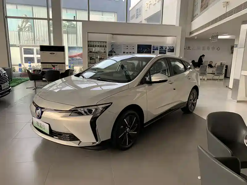

问 别克微蓝6 每次转向或者起步底盘咯噔一下异响 删除 推荐精华 置顶 取消置顶 关闭回复 打开回复 推荐编辑 楼主禁言 移动帖子 重置头像 操作记录 红遍全球ABC 0浏览 · 2025-02-07 20:32· 发布于山东 我的微蓝6 430续航 跑了7000公里 现在出现问题 转向的时候或者起步的时候 车头底盘就咯噔一下 、每次开车都响一下 不知道是什么问题! 举报 打开汽车之家 阅读体验更好 相关问题 更多 问做四门隔音有用吗? 0回答 问微蓝车门无法打开 0回答 问踩刹车前车雷达就响 0回答 问#别克微蓝6求支招 0回答 问你们怎么保养车子的? 0回答 问充电问题 0回答 全部回复 只看楼主 杨FleXRay 关禁闭 已屏蔽 宝骏730 你好,像你描述的这个故障问题都是属于车辆底盘配件出现这个螺丝松动,或者是我们这个驱动电机固定支架螺丝出现松动引起的车辆在起步的时候缓冲不好导致的这个声音出现解决问题的话,我们可以把车辆顶起来检查一下驱动电击固定螺丝以及这个车辆底盘配件螺丝有没有松动胶套有没有开裂引起的问题,第二种情况的话就是我们车辆下面如果安装这个底盘护板护板螺丝松动也会引起这个问题。同步检查一下护板螺丝解决问题。 2025-02-07 20:42 来自安徽 回复 沙发 屏蔽此人 举报 删除 取消删除 禁言 重置头像 共有条对话 > 小伟杰 关禁闭 已屏蔽 雷克萨斯IS 您好、你这种情况的话,首先检查一下底盘悬挂胶套是否有损坏的现象。可以观察一下车辆在怠速运转方向的时候有没有这个声音,有的话重点检查一下半轴外球笼以及底盘的平行杆交通和吊杆的原因。主要就是这两个地方导致的 2025-02-07 20:47 来自广东 回复 板凳 屏蔽此人 举报 删除 取消删除 禁言 重置头像 共有条对话 > 冷雨ii 关禁闭 已屏蔽 银河E5 兄弟,别克微蓝6出现这种异响可能有几种原因。一种可能是转向系统的问题,比如转向球头磨损,正常情况下球头有一定的间隙范围,磨损过度后间隙变大,转向时就可能咯噔响。 也可能是悬挂系统的问题,像下摆臂胶套老化或者球头松动。胶套老化失去弹性,起步、转向时部件受力产生位移就会有异响。 还有可能是减震器顶胶故障,顶胶在减震器顶部,起到缓冲和支撑作用,出问题时也会有类似异响。 你这跑了7000公里,不算多。建议尽快去4S店或者靠谱维修店,让师傅升起来检查下这些部位,用专业工具测测间隙、看看老化情况,尽早排查解决,别影响后续用车。 2025-02-07 22:28 来自湖北 回复 地板 屏蔽此人 举报 删除 取消删除 禁言 重置头像 共有条对话 > 还想在主楼增加内容?点击续写主楼内容 登录 参与更多互动 发表回复 打开App,查看更多评论 首 页 上一页 下一页 末 页 跳 转 取 消 还想在主楼增加内容?点击续写主楼内容 登录 参与更多互动 系统故障 发表回复 图片最多上传9张 微信好友 微信朋友圈 新浪微博 QQ好友 QQ空间 取消 相关推荐 加载中
