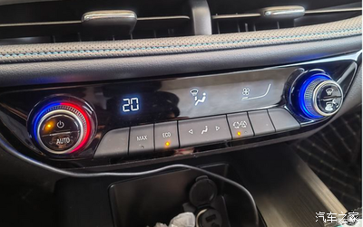

问 冬天空调制热问题 删除 推荐精华 置顶 取消置顶 关闭回复 打开回复 推荐编辑 楼主禁言 移动帖子 重置头像 操作记录 迷花倚石 0浏览 · 2025-01-06 08:33· 发布于山东 有没有车友跟我一样,微蓝6打开空调一直出凉风,不出热风。甚至有时候一开始出热风,过一段时间就出凉风了?这个问题怎么解决? 举报 打开汽车之家 阅读体验更好 相关问题 更多 问别克微蓝6 0回答 问混动车辆保养 0回答 问你们怎么保养车子的? 0回答 问发动机故障灯亮 0回答 问20款微蓝6改灯 0回答 问微蓝6混动续航问题 0回答 全部回复 只看楼主 爱专研的一修 关禁闭 已屏蔽 和悦 这个属于是自动空调的正常现象,在刚开启空调制热的时候会同步启动压缩机,对空调的进风进行除湿,防止车辆内部出现起雾,开空调之后可以看一下,如果ac压缩机的灯亮起来之后,那么就手动给它关闭就好了,这样就不会出冷风了 2025-01-06 08:34 来自吉林 回复 沙发 屏蔽此人 举报 删除 取消删除 禁言 重置头像 共有条对话 > 迷花倚石 楼主 关禁闭 已屏蔽 2025-01-06 08:48 来自山东 回复 板凳 举报 删除 取消删除 禁言 重置头像 共有条对话 > 隆乐 关禁闭 已屏蔽 瑞虎 先看看温度设置是不是正确,别把温度调得太低。如果设置没问题,那很可能是暖风水箱或者制热的部件出故障了。可以检查一下冷却液够不够,不够就加点。要是还不行,直接去4S店或者修理厂让师傅好好检查一下。 2025-01-06 08:50 来自河北 回复 地板 屏蔽此人 举报 删除 取消删除 禁言 重置头像 共有条对话 > jamsleon 关禁闭 已屏蔽 要过一会儿才出热风,感觉是靠压缩机的,用自动循环或内循环,调到26度暖气也蛮足 2025-01-06 09:39 来自湖北 回复 屏蔽此人 举报 删除 取消删除 禁言 重置头像 共有条对话 > 宗哥1788 关禁闭 已屏蔽 加V信314121314,拉你们进车友会群 2025-01-06 10:30 来自山东 回复 屏蔽此人 举报 删除 取消删除 禁言 重置头像 共有条对话 > 秦始黄焖鸡 关禁闭 已屏蔽 哈弗大狗 在青岛,开20°,还是吹的风挡玻璃和脚,那指定是一会高一会低,20°温度太低了,空调是在维持车厢里20°,再一个风挡除霜档还会一直让压缩机介入吹 2025-01-06 12:03 来自吉林 回复 屏蔽此人 举报 删除 取消删除 禁言 重置头像 共有条对话 > 相信我可靠老司机787 关禁闭 已屏蔽 手动空调设置得过低,用车换机温度过高,车内温度一直打不到设定值,空调压缩机就会一直工作。 2025-01-06 13:35 来自吉林 回复 屏蔽此人 举报 删除 取消删除 禁言 重置头像 共有条对话 > 还想在主楼增加内容?点击续写主楼内容 登录 参与更多互动 发表回复 打开App,查看更多评论 首 页 上一页 下一页 末 页 跳 转 取 消 还想在主楼增加内容?点击续写主楼内容 登录 参与更多互动 系统故障 发表回复 图片最多上传9张 微信好友 微信朋友圈 新浪微博 QQ好友 QQ空间 取消 相关推荐 加载中
