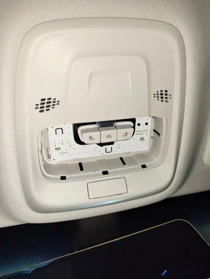

问 求助怎么拆前排阅读灯 删除 推荐精华 置顶 取消置顶 关闭回复 打开回复 推荐编辑 楼主禁言 移动帖子 重置头像 操作记录 anvebgh43i2 0浏览 · 2024-11-20 23:12· 发布于浙江 因为要从阅读灯取电给行车记录仪,求助怎么拆 举报 打开汽车之家 阅读体验更好 相关问题 更多 问充不上电是怎么回事 0回答 问北京哪里能买到现车? 0回答 问发动机噪音大 0回答 问微蓝6充电功率 0回答 问电车首保是免费的吗? 0回答 问24款450出行版 0回答 全部回复 只看楼主 Lonnnne1y 关禁闭 已屏蔽 哈弗H6 这种顶棚上的阅读灯是通过卡爪固定的,楼主如果要拆,可以尝试从灯和顶棚间隙看下卡爪位置,用力下拉就可以拆下来了。以上,如有帮助,请采纳,谢谢 2024-11-21 16:20 来自北京 回复 沙发 屏蔽此人 举报 删除 取消删除 禁言 重置头像 共有条对话 > 蓝胖527 关禁闭 已屏蔽 微蓝6 直接拆大塑料边缘,从前挡那侧往下掰,因为靠近后排侧是插进去的,前侧是上下的卡扣的。 2024-11-21 16:49 来自山东 回复 板凳 屏蔽此人 举报 删除 取消删除 禁言 重置头像 共有条对话 > 许昌车友4830344 关禁闭 已屏蔽 这个接头是什么样的 2024-11-25 15:57 回复 地板 屏蔽此人 举报 删除 取消删除 禁言 重置头像 共有条对话 > fdfdfdfdfd 关禁闭 已屏蔽 飞度 拆开了,在靠前方地方往下拉,卡扣固定的,拆开后里面的电线用胶水固定了,防止产生异响,别克做工还是很严谨的 2024-11-27 14:35 来自浙江 回复 屏蔽此人 举报 删除 取消删除 禁言 重置头像 共有条对话 > 烟台车友4897302 关禁闭 已屏蔽 小心划手,边缘有铁皮,挺锋利 2024-12-24 08:29 来自山东 回复 屏蔽此人 举报 删除 取消删除 禁言 重置头像 共有条对话 > fdfdfdfdfd 关禁闭 已屏蔽 飞度 行车记录仪取电最好的方式是从驾驶位左侧的保险丝盒取电 2024-12-24 16:11 来自浙江 回复 屏蔽此人 举报 删除 取消删除 禁言 重置头像 共有条对话 > 还想在主楼增加内容?点击续写主楼内容 登录 参与更多互动 发表回复 打开App,查看更多评论 首 页 上一页 下一页 末 页 跳 转 取 消 还想在主楼增加内容?点击续写主楼内容 登录 参与更多互动 系统故障 发表回复 图片最多上传9张 微信好友 微信朋友圈 新浪微博 QQ好友 QQ空间 取消 相关推荐 加载中
