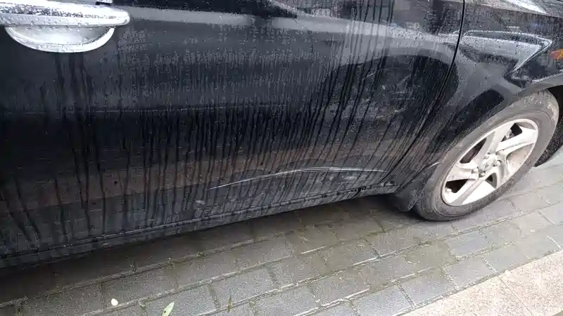

问 这个大划痕,可以只喷漆不钣金么? 删除 推荐精华 置顶 取消置顶 关闭回复 打开回复 推荐编辑 楼主禁言 移动帖子 重置头像 操作记录 A06111 0浏览 · 2021-10-09 18:02 不上腻子能修复么?晚上倒车没注意,给刮到石头墙了。 举报 打开汽车之家 阅读体验更好 相关问题 更多 问变速箱油加多少 0回答 问开车报警熄火 0回答 问福美来限速怎么解除 0回答 问前保险杠怎么拆卸 0回答 全部回复 只看楼主 谜qwe 关禁闭 已屏蔽 宏光MINIEV 需要打腻子后喷漆,如果有凹陷,还需要做钣金处理。其实根据车漆被刮伤的不同程度,可以适当选取不同的修复方法,尽量用最低成本把车身还原。那么可以分为三个程度,车身轻微刮花,伤到车身面漆以及伤到车身底漆甚至变形。 2021-10-09 18:06 回复 沙发 屏蔽此人 举报 删除 取消删除 禁言 重置头像 共有条对话 > 709394a 关禁闭 已屏蔽 艾瑞泽7 要看伤痕实际情况,如果只是表面的刮痕的,打磨之后进行喷漆即可。很简单的。 2021-10-09 18:06 回复 板凳 屏蔽此人 举报 删除 取消删除 禁言 重置头像 共有条对话 > 1个车主 关禁闭 已屏蔽 高尔夫 只要不变形完全可以喷漆不钣金的,看图片貌似没有变形,所以应该可以不用钣金的。 2021-10-09 18:11 回复 地板 屏蔽此人 举报 删除 取消删除 禁言 重置头像 共有条对话 > 还想在主楼增加内容?点击续写主楼内容 登录 参与更多互动 发表回复 打开App,查看更多评论 首 页 上一页 下一页 末 页 跳 转 取 消 还想在主楼增加内容?点击续写主楼内容 登录 参与更多互动 系统故障 发表回复 图片最多上传9张 微信好友 微信朋友圈 新浪微博 QQ好友 QQ空间 取消 相关推荐 加载中
