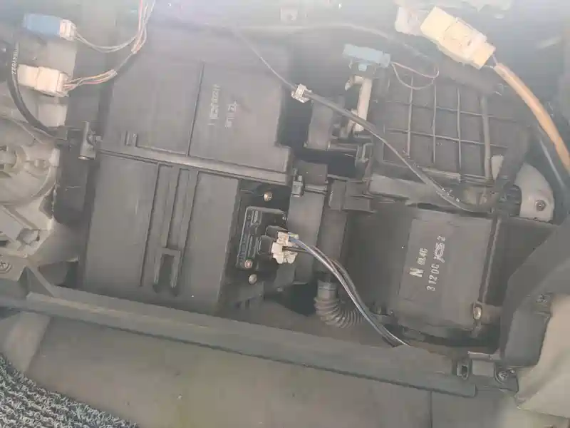

问 03年马自达323空调滤芯有没有? 删除 推荐精华 置顶 取消置顶 关闭回复 打开回复 推荐编辑 楼主禁言 移动帖子 重置头像 操作记录 哈尔滨车友6961047 0浏览 · 2021-08-02 11:33 谁知道这车有没有空调滤芯啊,在什么位置?一吹空调都是灰,我想换一下。副驾驶这没看到啊 举报 打开汽车之家 阅读体验更好 相关问题 更多 问前保险杠怎么拆卸 0回答 问变速箱油加多少 0回答 问开车报警熄火 0回答 问福美来限速怎么解除 0回答 全部回复 只看楼主 名字297662 关禁闭 已屏蔽 捷达 车辆的空调滤芯和空气滤芯的更换并没有固定的时间或者里程,这个主要和你平时行驶路的空气质量有关系,如果行驶路段空气质量特别好,二年更换一次都是可以的,如果经常跑工地的,半年就需要更换一次,如果是动手能力强的,完全可以自己网上购买自己更换,品牌上建议选择博世或者马勒的 2021-08-02 11:34 回复 沙发 屏蔽此人 举报 删除 取消删除 禁言 重置头像 共有条对话 > 不吵架就被欺负 关禁闭 已屏蔽 哈弗H6 空调滤芯是否需要更换,这个和你平时行驶路段的空气质量有关系,如果平时行驶路段的空气质量特别好,两年更换一次都是可以的,如果经常跑工地之类的,半年就需要更换一次。 2021-08-02 11:34 回复 板凳 屏蔽此人 举报 删除 取消删除 禁言 重置头像 共有条对话 > 小心谨慎开车 关禁闭 已屏蔽 车辆的空调滤芯一般都在车辆的副驾驶位置的手套箱的下面位置,如果自己从来没有动手拆装过的,第一次可以开车到你们当地的汽修厂,或者是四s店去找师傅帮你。自己在旁边看一次就会了。 2021-08-02 11:35 回复 地板 屏蔽此人 举报 删除 取消删除 禁言 重置头像 共有条对话 > NORDBERG 关禁闭 已屏蔽 别 找,负责任的告诉你,03 款的一代 323, 根本原车没有设计空调滤芯 不知道日本的原始车型 FAMILIA 是否也没有设计。当初问过问过 4S 店的维修员工,回答是:“原车 (323 03 款一代)没有,可以花钱加装。”再问加装位置,回答是手套箱下面。 2021-08-02 12:52 回复 屏蔽此人 举报 删除 取消删除 禁言 重置头像 共有条对话 > 山东丰田车友 关禁闭 已屏蔽 在副驾驶脚垫上面 2021-08-02 14:12 回复 屏蔽此人 举报 删除 取消删除 禁言 重置头像 共有条对话 > 海南小R 关禁闭 已屏蔽 没有,但是留了口子,要自己割开,才能加空调滤 2021-10-16 21:56 回复 屏蔽此人 举报 删除 取消删除 禁言 重置头像 共有条对话 > 还想在主楼增加内容?点击续写主楼内容 登录 参与更多互动 发表回复 打开App,查看更多评论 首 页 上一页 下一页 末 页 跳 转 取 消 还想在主楼增加内容?点击续写主楼内容 登录 参与更多互动 系统故障 发表回复 图片最多上传9张 微信好友 微信朋友圈 新浪微博 QQ好友 QQ空间 取消 相关推荐 加载中
