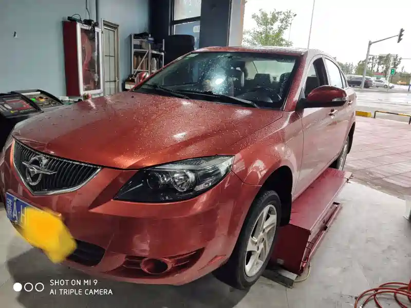

如题,车子快7W公里了,去年突然出现动力下降的情况,所以换了一次火花塞。然而现在更严重了,有时候竟然30-60码80码整个车都抖动的情况,轰轰隆隆好吓人,怠速情况下反而不抖动。然后有时候转速拉不起来,挂4档才2000千转还是踩了地板油的情况。时好时坏。是不是掉缸?还是火花塞的问题吗?有遇到过类似情况了解的兄弟可以解答一下吗?开去修理厂师傅开起来又没问题。等遇到情况嘛又来不及给修理厂师傅感受。都不知道怎么查啊?
