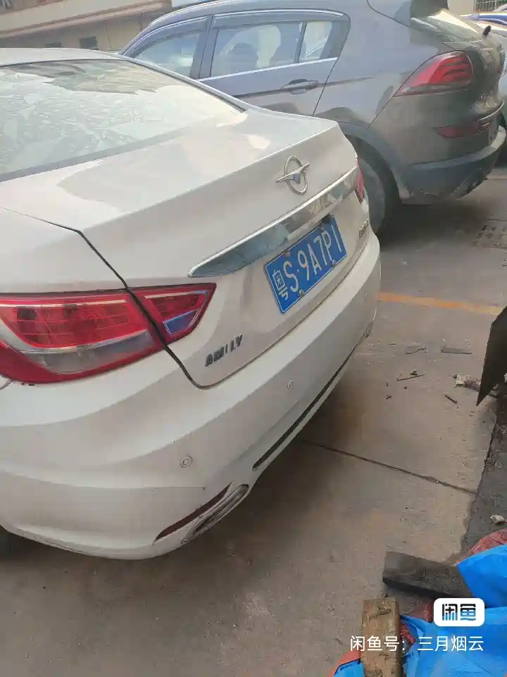

问 后备箱亮条怎么拆下来? 删除 推荐精华 置顶 取消置顶 关闭回复 打开回复 推荐编辑 楼主禁言 移动帖子 重置头像 操作记录 飄零的葉子4041 0浏览 · 2025-02-05 18:16· 发布于广东 请问一下大家后备箱亮条怎么拆下来? 举报 打开汽车之家 阅读体验更好 相关问题 更多 问开车报警熄火 0回答 问福美来限速怎么解除 0回答 问前保险杠怎么拆卸 0回答 问变速箱油加多少 0回答 全部回复 只看楼主 ts我是路人甲 关禁闭 已屏蔽 森林人 可以用鱼线 一手抓一头 一点点切进去 ,建议天暖和或者操作前用吹风机或者热风枪烤烤 更好扯下来 2025-02-05 18:58 来自河北 回复 沙发 屏蔽此人 举报 删除 取消删除 禁言 重置头像 共有条对话 > 乙咡 关禁闭 已屏蔽 深蓝S07 这个装饰件一般要么是卡扣硬卡,要么是背面有螺丝固定。从后备箱背面拆开装饰件看一看,后面是否有螺丝,或者用塑胶翘板翘一下看看。 2025-02-05 18:59 来自陕西 回复 板凳 屏蔽此人 举报 删除 取消删除 禁言 重置头像 共有条对话 > 秦始黄焖鸡 关禁闭 已屏蔽 哈弗大狗 给后备箱内衬拆了看看里边是不是有几个螺丝拧住的,应该是螺丝固定,不像是胶粘的 2025-02-06 15:19 来自吉林 回复 地板 屏蔽此人 举报 删除 取消删除 禁言 重置头像 共有条对话 > 天崖归客 关禁闭 已屏蔽 福美来 打开后背箱,把隔音内衬拆掉,里面有螺丝。卸下螺丝就能拿下来。 2025-02-08 10:27 来自山东 回复 屏蔽此人 举报 删除 取消删除 禁言 重置头像 共有条对话 > 还想在主楼增加内容?点击续写主楼内容 登录 参与更多互动 发表回复 打开App,查看更多评论 首 页 上一页 下一页 末 页 跳 转 取 消 还想在主楼增加内容?点击续写主楼内容 登录 参与更多互动 系统故障 发表回复 图片最多上传9张 微信好友 微信朋友圈 新浪微博 QQ好友 QQ空间 取消 相关推荐 加载中
