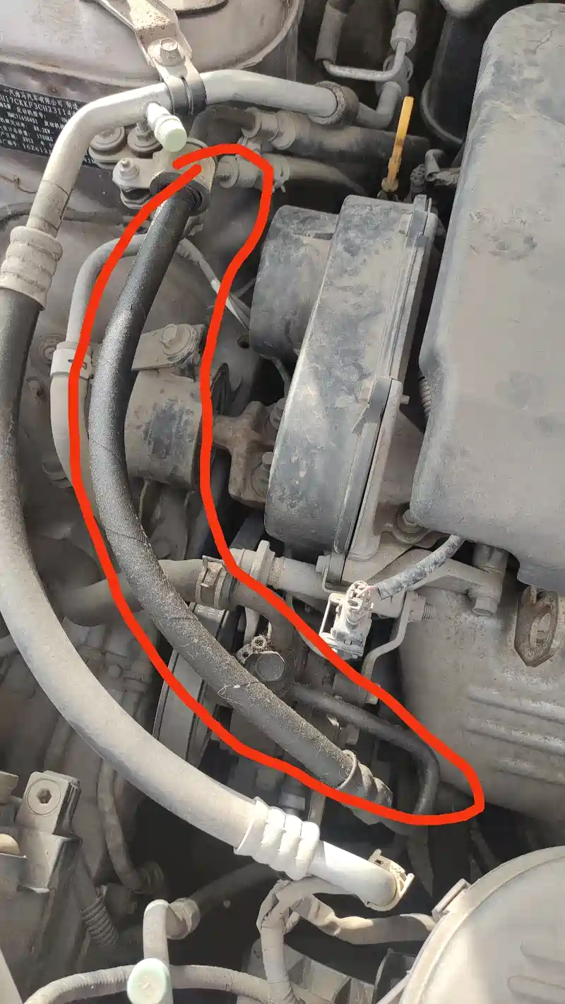

问 这根冒油的管子 删除 推荐精华 置顶 取消置顶 关闭回复 打开回复 推荐编辑 楼主禁言 移动帖子 重置头像 操作记录 seafood913 0浏览 · 2024-11-20 15:16· 发布于北京 车友们知道这根看着外观冒油的管子是干啥的管子吗?是哪里出问题需要维修吗?多谢指点! 举报 打开汽车之家 阅读体验更好 相关问题 更多 问开车报警熄火 0回答 问福美来限速怎么解除 0回答 问前保险杠怎么拆卸 0回答 全部回复 只看楼主 修理工老张 关禁闭 已屏蔽 秦L 通过图片来看,这个是一根转向助力的油管,如果现在表面有油渍,那么说明这个油管已经出现了渗油的情况,您需要检查一下转向助力油是否缺失,如果缺失需要加注。这个油管只是出现了渗漏,并没有出现严重的泄露,如果想要处理的话可以更换掉就可以了。 2024-11-20 15:17 来自山东 回复 沙发 屏蔽此人 举报 删除 取消删除 禁言 重置头像 共有条对话 > 小伟杰 关禁闭 已屏蔽 雷克萨斯IS 你这个是方向机的高压助力管。有一点轻微渗油的现象,这种情况短时间不用处理的。建议下次保养的时候把这个高压油管更换了就可以了,更换这个油管需要重新更换方向助力油大约在1L左右。更换管子和助力油费用大概在300块钱左右。 2024-11-20 15:22 来自广东 回复 板凳 屏蔽此人 举报 删除 取消删除 禁言 重置头像 共有条对话 > 钦差2 关禁闭 已屏蔽 启辰D60 这应该是空调压缩机的回气管道,如果辽里有油渍的话应该空调制冷剂也有泻漏了那油是压缩机里面的机油,出现这种现象伴随着制冷效果差或不制冷了,必须更换后抽真空加注制冷剂的。 2024-11-20 15:30 来自河南 回复 地板 屏蔽此人 举报 删除 取消删除 禁言 重置头像 共有条对话 > 巴西动力1 关禁闭 已屏蔽 方向机助力油管,我的福2油管中间感应器接头处也有渗漏,仔细检查,考虑更换油管 2024-11-22 10:31 来自浙江 回复 屏蔽此人 举报 删除 取消删除 禁言 重置头像 共有条对话 > 还想在主楼增加内容?点击续写主楼内容 登录 参与更多互动 发表回复 打开App,查看更多评论 首 页 上一页 下一页 末 页 跳 转 取 消 还想在主楼增加内容?点击续写主楼内容 登录 参与更多互动 系统故障 发表回复 图片最多上传9张 微信好友 微信朋友圈 新浪微博 QQ好友 QQ空间 取消 相关推荐 加载中
