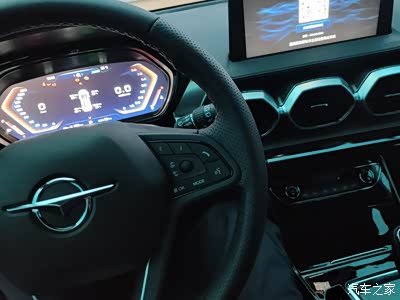

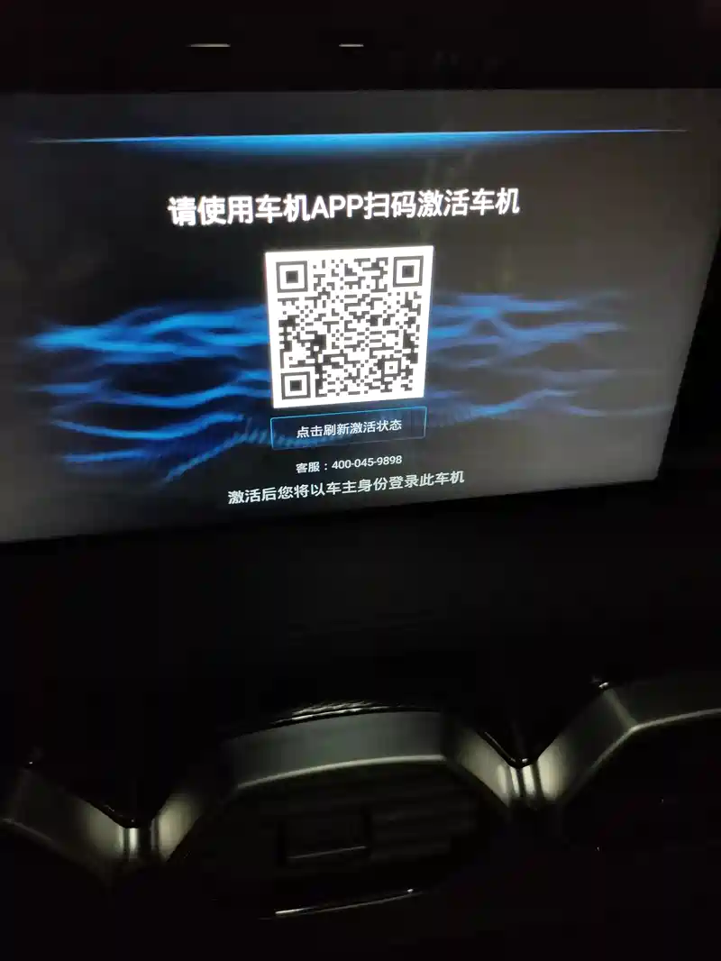

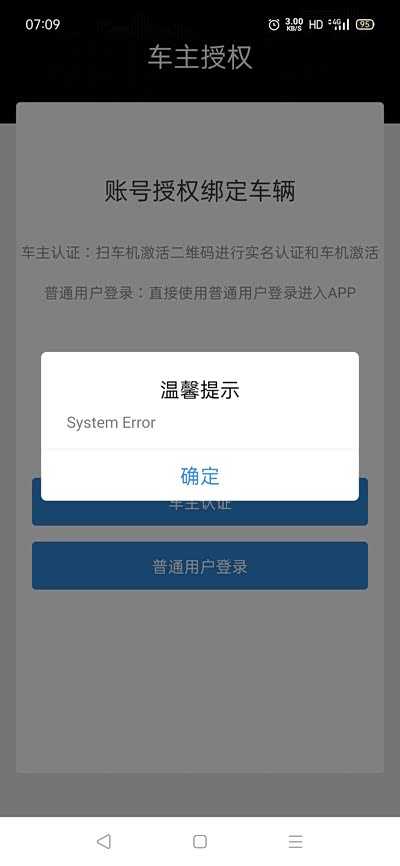

问 8s如何激活,二维吗识别不了 删除 推荐精华 置顶 取消置顶 关闭回复 打开回复 推荐编辑 楼主禁言 移动帖子 重置头像 操作记录 lhvcvh 0浏览 · 2020-09-15 18:53 手机APP怎么二维码识别不了? 举报 打开汽车之家 阅读体验更好 相关问题 更多 问海马8S换什么机油 0回答 问海马8S电尾门关不上 0回答 全部回复 只看楼主 2020海马8S旗舰型 关禁闭 已屏蔽 海马8S 装海马APP应该才可以 2020-09-15 19:56 回复 沙发 屏蔽此人 举报 删除 取消删除 禁言 重置头像 共有条对话 > 网邻科技 关禁闭 已屏蔽 海马8S 现在只有顶配车型才是这个系统了。下面的都换了车机盒子只能用百度carlife,搞得USB接口无法传输数据了 2020-09-15 20:39 回复 板凳 屏蔽此人 举报 删除 取消删除 禁言 重置头像 共有条对话 > lhvcvh 楼主 关禁闭 已屏蔽 2020海马8S旗舰型 2020/09/15 19:56:25 发表在 沙发 装海马APP应该才可以装了啊,就是二维码怎么都识别不了 2020-09-15 23:37 回复 地板 举报 删除 取消删除 禁言 重置头像 共有条对话 > ChiuChan 关禁闭 已屏蔽 打电话,找售后问问 2020-09-16 09:13 回复 屏蔽此人 举报 删除 取消删除 禁言 重置头像 共有条对话 > lhvcvh 楼主 关禁闭 已屏蔽 垃圾售后,打了一天电话,也没人解决,我都无语,难怪快倒闭了,是有原因的 2020-09-16 18:02 回复 举报 删除 取消删除 禁言 重置头像 共有条对话 > 牧童去哪看桃花 关禁闭 已屏蔽 有上牌吗?要上完牌才可以激活……没上牌点十下二维码下面的电话号码以游客身份登陆,自己上牌的话把大本本拍照发给销售让他给你登记报备 ,然后下个海马APP就可以了(注意是红色的别下到黄色的了,黄色的是S5),用你买车留的号码注册等就可以了。 2020-09-16 22:48 回复 屏蔽此人 举报 删除 取消删除 禁言 重置头像 共有条对话 > 我是一个冰棍 关禁闭 已屏蔽 海马8S lhvcvh 2020/09/16 18:02:15 发表在 5楼 垃圾售后,打了一天电话,也没人解决,我都无语,难怪快倒闭了,是有原因的装红色pro版app 然后摧4s给你传资料,用留的电话 注册,登录激活就行了,另外一直点电话号码可以进入访客模式。。。 2020-09-17 07:37 回复 屏蔽此人 举报 删除 取消删除 禁言 重置头像 共有条对话 > 温州车友9480166 关禁闭 已屏蔽 还有你的资料要传给厂家。你也可以自己打厂家电话,看看他们怎么说。是海马MOOFUN PRO 这个APP ,红色的。 2020-09-17 08:20 回复 屏蔽此人 举报 删除 取消删除 禁言 重置头像 共有条对话 > lhvcvh 楼主 关禁闭 已屏蔽 刚激活,又不行了,你们也是这样吗? 2020-09-22 17:52 回复 举报 删除 取消删除 禁言 重置头像 共有条对话 > lhvcvh 楼主 关禁闭 已屏蔽 激活后不久后,现在又要扫描,手机出现系统错误 2020-10-02 22:10 回复 举报 删除 取消删除 禁言 重置头像 共有条对话 > 还想在主楼增加内容?点击续写主楼内容 登录 参与更多互动 发表回复 打开App,查看更多评论 首 页 上一页 下一页 末 页 跳 转 取 消 还想在主楼增加内容?点击续写主楼内容 登录 参与更多互动 系统故障 发表回复 图片最多上传9张 微信好友 微信朋友圈 新浪微博 QQ好友 QQ空间 取消 相关推荐 加载中
