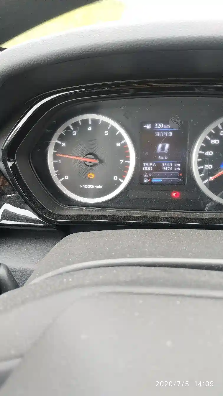

排放灯又亮了
万年重复
0浏览 · 2020-07-05 20:33
怎么根治?
Q爱是一道光Q 关禁闭 已屏蔽
雷凌
,尾气排放不达标:如燃油不良,三元催化器失效,进气管积炭过多,喷油嘴堵塞,氧传感器失效,发动机偶而有缺火情况等都会导致发动机故障灯点亮,其中油质不好导致发动机故障灯亮的情况是最多。
2020-07-05 20:35 回复
我是一个冰棍 关禁闭 已屏蔽
海马8S
汽油盖没有拧紧,检查看看
2020-07-05 23:23 回复
君诺安防 关禁闭 已屏蔽
老出现这个,还让不让我买车啊
2020-07-06 10:33 回复
刘Ken 关禁闭 已屏蔽
福美来
应该是油品问题,我在广州以前买的m5,也试过一次,换了油站,再加一次油就好了,可以试试。
駱圥玍 关禁闭 已屏蔽
海马8S
我的2500公里出现到现在19500公里了,还是断断续续的出现,跑4S点六七次都没办法解决,TM的都想去拉横幅维权了
潘先生3163 关禁闭 已屏蔽
海马8S
我的9000公里了,一直95号油,没试过
aeq94d 关禁闭 已屏蔽
怠速这么高?
我是老乾 关禁闭 已屏蔽
海马8S
你试试电瓶线松了吗?
chenlei7451296 关禁闭 已屏蔽
内容正在审核···
查看回帖内容查看操作记录
    rangerjia 关禁闭 已屏蔽
    海马8S
    估计是油品 或者是三元催化坏了
    rangerjia 关禁闭 已屏蔽
    海马8S
    潘先生3163 2020/07/07 22:57:19 发表在 6楼
    92就行了吧
    衡水车友0437997 关禁闭 已屏蔽
    海马8S
    aeq94d 2020/07/07 23:32:12 发表在 7楼
    怠速这么高?
    我的车冷车启动是1800转,一会就降下来了
    衡水车友0437997 关禁闭 已屏蔽
    海马8S
    chenlei7451296 2020/07/11 09:51:29 发表在 9楼
    回复被删除。
    我刚提车的时候也是亮这个灯,4s说开一段路就会消失,是长时间没装电瓶的原因,大约3公里后这个灯就消失了
    戀仩沵哋汨 关禁闭 已屏蔽
    海马8S
    油品问题、不要加私油,实在要加私油就加高标号的汽油
    天马行空cf 关禁闭 已屏蔽
    估计油品的问题,我加油的优先次序:中石化→中石油→中海油,其它一概不考虑。基本加中石化。
    小小福来 关禁闭 已屏蔽
    海马8S
    上次不是有帖子说过怎么解决了吗?
    姜文文文 关禁闭 已屏蔽
    奔腾B50
    你这肯定是加了小加油站的劣质油了,不说这种先进的涡轮增压发动机,就是我家老车1.6L自然吸气发动机加这种小油也会跳发动机故障的,现在油价不贵,还是尽量选择中石化中石油这些国企加油站比较靠谱。
    万年重复 楼主 关禁闭 已屏蔽
    小小福来 2020/07/15 23:59:13 发表在 16楼
    上次不是有帖子说过怎么解决了吗?
    已解决,谢谢你
    2020-07-16 23:11 回复
    温州车友9480166 关禁闭 已屏蔽
    万年重复 2020/07/16 23:11:05 发表在 18楼
    已解决,谢谢你
    咋解决的???很好奇,求帮助
    万年重复 楼主 关禁闭 已屏蔽
    alz45zadk82 2020/07/17 08:53:34 发表在 19楼
    咋解决的???很好奇,求帮助
    换机油机滤就好了
    2020-07-19 14:31 回复
