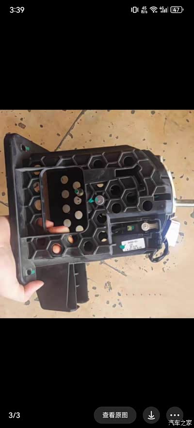

问 你们的8S有没有遇到D档推N档感觉档位不清晰的情况? 删除 推荐精华 置顶 取消置顶 关闭回复 打开回复 推荐编辑 楼主禁言 移动帖子 重置头像 操作记录 鲁Q天王盖地虎 0浏览 · 2023-08-25 11:11· 发布于山东 前几天跑了个比较长的高速,一直就是巡航133,大约1200来公里,下了高速等红灯,D档推N档就感觉根没有档位一样,但是推到N档位置,还显示N,挂回D档能明显感到档位,再推N又没有档位感。 举报 打开汽车之家 阅读体验更好 相关问题 更多 问GL821年652T 0回答 问海马8S换什么机油 0回答 问海马8S电尾门关不上 0回答 全部回复 只看楼主 物与人生 关禁闭 已屏蔽 海马8S 还好,没特殊感觉 2023-08-25 11:45 来自上海 回复 沙发 屏蔽此人 举报 删除 取消删除 禁言 重置头像 共有条对话 > 私彬 关禁闭 已屏蔽 挡杆接头损坏 2023-08-25 13:49 来自广东 回复 板凳 屏蔽此人 举报 删除 取消删除 禁言 重置头像 共有条对话 > 珠海车友4980989 关禁闭 已屏蔽 海马8S 我的也是,最近两个月出现你这种情况,等红灯时,挂N档,还要把档把使劲往前推一下,不然,容易由N档滑到D档,车身明显顿挫一下!!今天上午,过收费站拿卡,档位卡到34档了,手动换挡也无效 2024-02-26 14:16 来自广东 回复 地板 屏蔽此人 举报 删除 取消删除 禁言 重置头像 共有条对话 > 珠海车友4980989 关禁闭 已屏蔽 海马8S 在,楼主,什么样子的底座?和其他车哪个通用? 2024-02-27 15:38 来自广东 回复 屏蔽此人 举报 删除 取消删除 禁言 重置头像 共有条对话 > 珠海车友4980989 关禁闭 已屏蔽 海马8S 在,楼主,什么样的挂档底座?,是这个吗 2024-02-27 15:40 来自广东 回复 屏蔽此人 举报 删除 取消删除 禁言 重置头像 共有条对话 > 珠海车友4980989 关禁闭 已屏蔽 海马8S 是这个不? 2024-02-27 16:27 来自广东 回复 屏蔽此人 举报 删除 取消删除 禁言 重置头像 共有条对话 > 珠海车友4980989 关禁闭 已屏蔽 海马8S 还是这个? 2024-02-27 16:29 来自广东 回复 屏蔽此人 举报 删除 取消删除 禁言 重置头像 共有条对话 > 珠海车友4980989 关禁闭 已屏蔽 海马8S 楼主大哥,更换这个拉线胶套要拆哪些东西,我能拆开防尘套,镀铬框,整个按键大底座,就是档把拆不掉啊!!求教!!!万分感谢 2024-03-01 19:12 来自广东 回复 屏蔽此人 举报 删除 取消删除 禁言 重置头像 共有条对话 > 珠海车友4980989 关禁闭 已屏蔽 海马8S 万分感谢,完美解决,果然是那个胶套的问题,发大财啊大哥!!! 2024-03-03 16:32 来自广东 回复 屏蔽此人 举报 删除 取消删除 禁言 重置头像 共有条对话 > 紫色水晶恋 关禁闭 已屏蔽 我的车估计也出现这个问题了 2024-04-04 20:19 来自江苏 回复 屏蔽此人 举报 删除 取消删除 禁言 重置头像 共有条对话 > 俊豪哥哥888 关禁闭 已屏蔽 海马8S 换档位线 2024-10-26 14:01 来自河南 回复 屏蔽此人 举报 删除 取消删除 禁言 重置头像 共有条对话 > 紫色水晶恋 关禁闭 已屏蔽 我也是这么解决的,但是侧面真不好拆啊,费了九牛二虎之力 2025-09-26 15:11 来自江苏 回复 屏蔽此人 举报 删除 取消删除 禁言 重置头像 共有条对话 > 还想在主楼增加内容?点击续写主楼内容 登录 参与更多互动 发表回复 打开App,查看更多评论 首 页 上一页 下一页 末 页 跳 转 取 消 还想在主楼增加内容?点击续写主楼内容 登录 参与更多互动 系统故障 发表回复 图片最多上传9张 微信好友 微信朋友圈 新浪微博 QQ好友 QQ空间 取消 相关推荐 加载中
