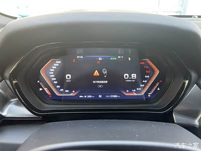

aauku26lqvq 关禁闭 已屏蔽
我的也出问题了,和你的一样,现在没有时间去搞,以前也出现过一次,后来多次关闭电源重新通电打火后消失了,这次不知道行不行
2022-07-07 14:33 来自广东 回复
aauku26lqvq 关禁闭 已屏蔽
就如图片中所示的那样
2022-07-07 14:35 来自广东 回复

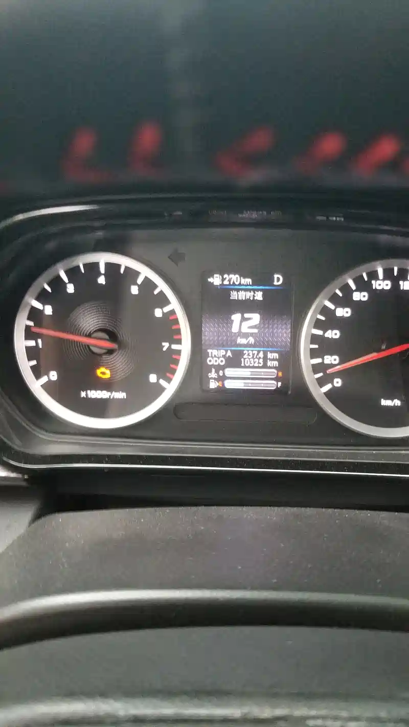

物与人生 关禁闭 已屏蔽
海马8S
排放灯:如果一直用的正规油站的油品,再开开看看,一般没有什么问题,另外注意下机油,因为有GPF所以建议ACEA C3标准的机油,减缓GPF堵塞。
变速箱灯:可以先看看电瓶正负极有没有松动,之前我也发生过一次,跳变速箱灯,加速慢,后来上紧了到现在没跳过,如果不是就还是4S检测下问题吧
2022-07-08 09:29 来自上海 回复

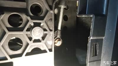

暗夜黑武士 关禁闭 已屏蔽
海马8S
换挡拉线坏了,去索赔

私彬 楼主 关禁闭 已屏蔽
aauku26lqvq 2022/07/07 14:35:15 发表在 6楼
就如图片中所示的那样
是
2022-07-08 11:26 来自广东 回复
私彬 楼主 关禁闭 已屏蔽
暗夜黑武士 2022/07/08 11:09:11 发表在 9楼
换挡拉线坏了,去索赔
应该不是。灯不亮了,但能挂档,能走。
2022-07-08 11:27 来自广东 回复

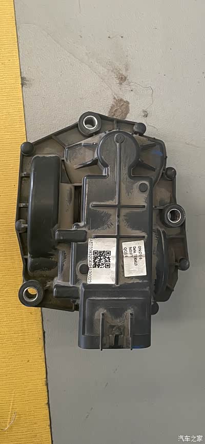

今天去维修店更换总成。搞了4个小时。
2022-07-14 20:24 来自广东 回复

s0sky0s 关禁闭 已屏蔽
我的换了这个,回老家,坏新乡了,后来发现离郑州的厂家工厂店40公里,去工厂店修的,换了电子挡把和这个,好像叫换挡执行器总成

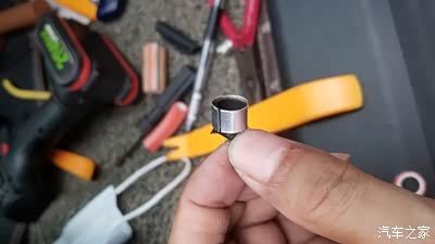

自己动手加垫圈
2022-08-12 20:41 来自广东 回复
