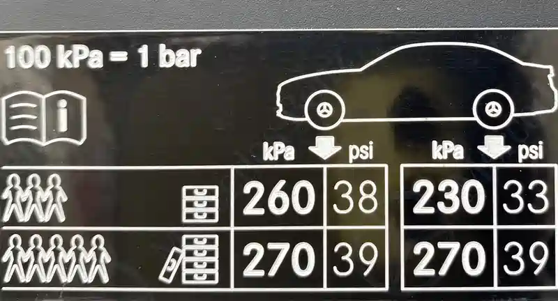

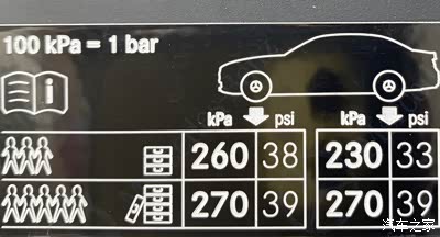

今天早上没事干,觉着自己心爱的小车车这段时间开着有点颠,毕竟加到2.7了,这个2.7还得从回家过年说起,想着那段时间满载多一点,于是按指示如图加到了前后2.7
油箱盖上加气提示表

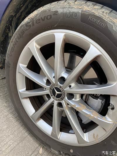

刚刚跟加气师傅聊天,他说我这车胎是防爆的,
,我还真发懵,有老司机点拨点拨啊,小弟谢过
跑了一万多公里的韩泰

我朋友的A200L表示没有备胎也不是配置的防爆胎,据说奔驰其它的都是防爆胎唯独A是普通轮胎 。这个师傅应该是弄错了吧,防爆胎上都有特殊的标志的,韩泰防爆胎 (缺气保用轮胎),英文缩写RSC,轮胎上没有这个字母就不是防爆的。不过韩泰的防爆胎在舒适方面还不如普通的轮胎呢,韩泰的防爆鼓包问题比较突出,防爆胎做的好的固特异这类高端品牌,耐用,不用担心鼓包的问题,抓地操控性能也非常不错。 因为提供的不是整个轮胎的全图,如果在轮胎上没有发现防爆胎标记RSC就是普通轮胎。

轮胎上没RSC 就不是防爆胎,防爆胎上都有特殊标记的。

不是防爆胎!!
