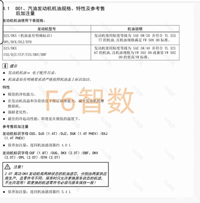

问 途观L新能源推荐机油标号 删除 推荐精华 置顶 取消置顶 关闭回复 打开回复 推荐编辑 楼主禁言 移动帖子 重置头像 操作记录 ax3qme 0浏览 · 2025-02-28 10:33· 发布于广东 途观L新能源官方推荐机油标号是多少? 举报 打开汽车之家 阅读体验更好 相关问题 更多 问安装行车记录仪 0回答 问快充转换头 0回答 问有个问题请教各位高手 0回答 问途观L新能源电耗问题 0回答 全部回复 只看楼主 山东的小伙 关禁闭 已屏蔽 宝骏560 新款大众途观新能源推荐的机油标号是0w20,这个级别的机油。原厂的参数信息如下。原厂售后推荐我要反馈建议加注量4L基础油类型全合成认证/级别VW 508 00最优粘度0W-20 2025-02-28 10:35 来自山东 回复 沙发 屏蔽此人 举报 删除 取消删除 禁言 重置头像 共有条对话 > 爱专研的一修 关禁闭 已屏蔽 和悦 这款车也是国6b的车型,所以按照厂家的要求,需要使用0w-20标号的全合成机油,而且是需要满足低灰分的。用全课程的机油可以每隔一年或者是1万公里更换一次就可以的。 2025-02-28 10:36 来自吉林 回复 板凳 屏蔽此人 举报 删除 取消删除 禁言 重置头像 共有条对话 > 爱车老蒙 关禁闭 已屏蔽 奇瑞E5 应该和燃油版的途观差不多,他只是在油车的基础上加了一个电池而且,你可以看说明书的型号和规格。 2025-02-28 10:39 回复 地板 屏蔽此人 举报 删除 取消删除 禁言 重置头像 共有条对话 > 还想在主楼增加内容?点击续写主楼内容 登录 参与更多互动 发表回复 打开App,查看更多评论 首 页 上一页 下一页 末 页 跳 转 取 消 还想在主楼增加内容?点击续写主楼内容 登录 参与更多互动 系统故障 发表回复 图片最多上传9张 微信好友 微信朋友圈 新浪微博 QQ好友 QQ空间 取消 相关推荐 加载中
