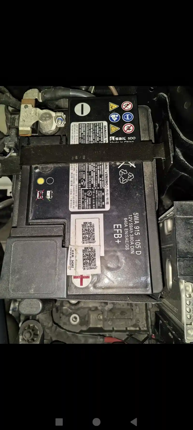

问 2023年12月买的上汽大众途岳 删除 推荐精华 置顶 取消置顶 关闭回复 打开回复 推荐编辑 楼主禁言 移动帖子 重置头像 操作记录 荆州车友2006359 0浏览 · 2026-04-09 11:18· 发布于湖北 电瓶用了2年多一点就打不着火了,你们有这样的情况吗? 举报 打开汽车之家 阅读体验更好 相关问题 更多 问天窗打不开怎么解决 0回答 问换电瓶 0回答 问途岳1.5最低配价格 0回答 问大众途岳满月 0回答 问拥堵路段异响问题 0回答 问途岳保养问题 0回答 全部回复 只看楼主 凯普狄诺607 关禁闭 已屏蔽 雪铁龙C5 电瓶的使用寿命一般在3-5年不等,这个和平时用车有关系,如:每天跑的距离短,停车熄火用车载电器等,导致电瓶亏电,也不排除电瓶的质量问题,汽车电瓶及发电系统检测标准供你参考:汽车发动以后:发电机发电,正常数值为13.4- -14.8V,汽车通电未发动,电瓶的电压正常数值为12.2- -12.8V,低于11.6V,应尽快关闭车上电器并即刻发动发动机充电,数值低于10V:就可能会无法发动,需要更换汽车电瓶,电瓶一般质保一年二万公里。 04-09 11:58 来自上海 回复 沙发 屏蔽此人 举报 删除 取消删除 禁言 重置头像 共有条对话 > 狗哥聊聊车 关禁闭 已屏蔽 这种情况不算少见,两年多亏电大概率和用车习惯有关,比如经常短途、熄火后长时间用电,先去测下电瓶健康度,能充电救回来就先充,不行就直接换,换的时候注意选同规格的EFB电瓶。 04-09 14:18 来自辽宁 回复 板凳 屏蔽此人 举报 删除 取消删除 禁言 重置头像 共有条对话 > 阳建明 关禁闭 已屏蔽 我的骆驼牌坚持到7年就换了,比预期要好,当初我也以为5年左右换, 04-10 10:42 来自湖南 回复 地板 屏蔽此人 举报 删除 取消删除 禁言 重置头像 共有条对话 > 修配厂丁工 关禁闭 已屏蔽 迈腾 打不着火了之后可以充电检查健康状态,检查发电量,检查放电量,你回想一下你天天的用车距离,是不是短途, 07-24 15:59 来自吉林 回复 屏蔽此人 举报 删除 取消删除 禁言 重置头像 共有条对话 > 还想在主楼增加内容?点击续写主楼内容 登录 参与更多互动 发表回复 打开App,查看更多评论 首 页 上一页 下一页 末 页 跳 转 取 消 还想在主楼增加内容?点击续写主楼内容 登录 参与更多互动 系统故障 发表回复 图片最多上传9张 微信好友 微信朋友圈 新浪微博 QQ好友 QQ空间 取消 相关推荐 加载中
