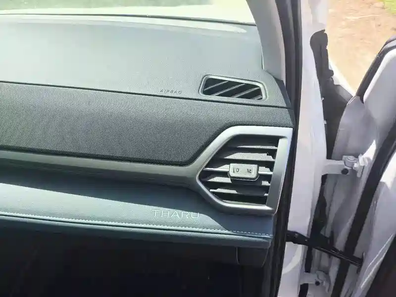

现在是夏天,经常动不动都是三十多度的高温,夏天开车空调是必然会开的,我最近就一直在头疼一件事情,就是最近每次打开空调以后都会有一股塑料味儿会跑出来,但过一会就好了!不知道你们有没有遇到这种情况!
就很难受,你说去维修店看看吧,又不值当的特意跑一趟,不去吧,每次上车开空调刚开始会有一股塑料味,很难闻。前几天的时候,北京特别潮湿,跟南方的回南天似的,就因为这个还上了好几次热搜呢,那天实在是难受的受不了了,就找了一个维修店去问了问,之所以没去4S店,就怕小毛病给你往大了说,花冤枉钱,所以就在家附近找了一个还算熟悉的店去问了一下,不问不知道,一问吓一跳,店老板说,最近好多这种情况的,我不是第一个遇到这种情况的了!
老板说是维护类的故障,就是空调制冷原理通过制冷剂迅速蒸发吸热,蒸发器的温度低,而空气的温度高,容易在蒸发器上形成水珠。然后空气中的灰尘和衣服或者坐垫上的小绒毛等东西容易吸附在冷凝器的表面,从而导致发霉,而产生的细菌就是这个味道!想解决也很简单,给空调换个滤芯就好了,平时注意点就没味儿了!
听老板说完以后,我还半信半系的,因为空调滤芯都是每次保养的时候正常一起换的,之前很少有味儿,就是最近这段时间才突然才发现的,滤芯也没多贵,想着来都来了,干脆就让老板换了一个,毕竟也是问了人家才知道的,都是熟人,不太好意思拒绝!刚换完感觉没啥变化,一开空调还是会有点味道,后来几天味儿确实变小了!所以今天才分享给大家,如果大家遇到类似的问题可以买个滤芯自己动手换一下,省的去了店里问完不换的话有点尴尬,换的话又不太想花冤枉钱!也算是经验之谈了!哈哈!
