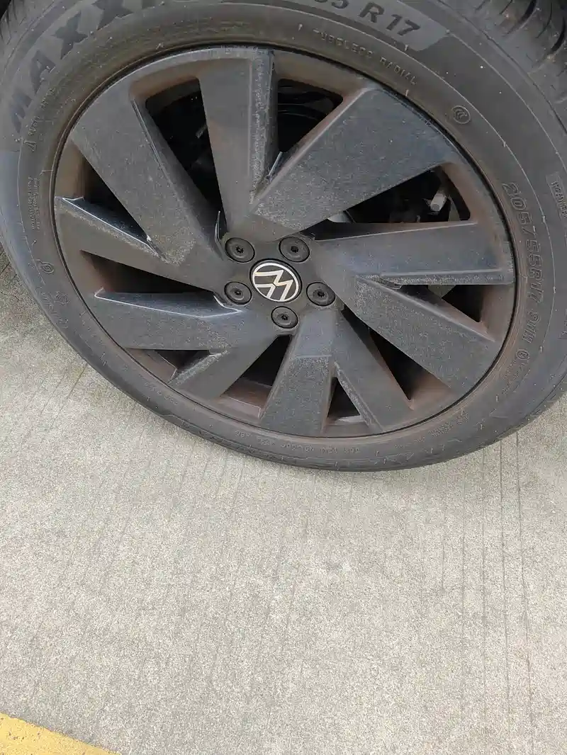

新车轮毂出现暗红色粉末,这是什么情况? 删除 取消推荐 置顶 取消置顶 关闭回复 打开回复 推荐编辑 楼主禁言 移动帖子 重置头像 操作记录 泉州车友9494773 0浏览 · 2025-02-22 22:10· 发布于福建 有没有人轮毂四个轮子不同程度的暗红色粉末,特别脏。刚买不到一个月,天天开车,没有下雨.,停车地方干燥 举报 打开汽车之家 阅读体验更好 相关问题 更多 问途岳后备箱打开方式 0回答 问大家好,问个问题 0回答 问今天去提车了 0回答 问大众途岳黑色车漆问题 0回答 问途岳灯光面板如何使用 0回答 问途岳锐意版哪个比较好 0回答 全部回复 只看楼主 小伟杰 关禁闭 已屏蔽 雷克萨斯IS 您好,你现在这种情况的话主要是刹车片有起灰导致的这种现象,目前这种情况倒是没有任何的安全隐患,后期这边更换刹车片建议选择不是全陶瓷的刹车片,就不会出现有起灰的情况。目前这种的话是可以正常使用的,没有问题。 2025-02-22 22:13 来自贵州 回复 沙发 屏蔽此人 举报 删除 取消删除 禁言 重置头像 共有条对话 > cntjck 关禁闭 已屏蔽 小蚂蚁 这种暗红色粉末毫无疑问是刹车盘上面的铁锈被刹车片磨下来了造成的。即便是刚提的新车也无法保证之前厂家生产后入库停放、板车运输、4S保管等不会造成刹车盘生锈呀,就算自己没洗过车,也不代表提车前4S的销售也没有给你洗过车呀,这些都会造成刹车盘生锈的,现在被刹车片磨下来了,刹车效果更好了,无非就是自己去洗车时把这些锈粉冲洗干净而已,正常的。 2025-02-23 02:36 来自天津 回复 板凳 屏蔽此人 举报 删除 取消删除 禁言 重置头像 共有条对话 > 哈萨类 关禁闭 已屏蔽 大众ID.3 这个是正常现象,这个粉末是刹车片摩擦下来的粉末,多清洗清洗就行了 2025-02-23 08:03 来自浙江 回复 地板 屏蔽此人 举报 删除 取消删除 禁言 重置头像 共有条对话 > 骑乐无穷3899 关禁闭 已屏蔽 途岳 我的车也这样,他们说这正常。 2025-02-23 20:16 来自山东 回复 屏蔽此人 举报 删除 取消删除 禁言 重置头像 共有条对话 > 老猫5600 关禁闭 已屏蔽 换陶瓷的能强点。 2025-02-23 21:41 来自山东 回复 屏蔽此人 举报 删除 取消删除 禁言 重置头像 共有条对话 > 莫心远22 关禁闭 已屏蔽 探岳 检查一下刹车片、刹车盘卡钳 2025-02-28 10:12 来自吉林 回复 屏蔽此人 举报 删除 取消删除 禁言 重置头像 共有条对话 > 骑乐无穷3899 关禁闭 已屏蔽 途岳 很少见别的车这样 2025-03-01 08:10 来自山东 回复 屏蔽此人 举报 删除 取消删除 禁言 重置头像 共有条对话 > 上海车友6826062 关禁闭 已屏蔽 我要申诉 本楼已被删除 查看回帖内容查看操作记录 2025-04-14 01:35 来自上海 屏蔽此人 删除 取消删除 禁言 重置头像 共有条对话 > 河池车友2283918 关禁闭 已屏蔽 我的大众途岳新锐锐享版也是这样的,买的新车开几个月轮胎都红完了,像开了十年的车轮胎一样,很是烦恼 2025-10-07 14:50 回复 屏蔽此人 举报 删除 取消删除 禁言 重置头像 共有条对话 > 实话实说车评哥 关禁闭 已屏蔽 途岳新锐都是这样,不是生锈,是刹车片磨下来的粉末 2025-10-07 18:02 来自山东 回复 屏蔽此人 举报 删除 取消删除 禁言 重置头像 共有条对话 > 郑州车友1927435 关禁闭 已屏蔽 我的途岳也是这样,刚开一个月,之前没注意,洗完又开了四十公里又是这样,售后师傅说是正常 2025-11-18 18:17 回复 屏蔽此人 举报 删除 取消删除 禁言 重置头像 共有条对话 > 还想在主楼增加内容?点击续写主楼内容 登录 参与更多互动 发表回复 打开App,查看更多评论 首 页 上一页 下一页 末 页 跳 转 取 消 还想在主楼增加内容?点击续写主楼内容 登录 参与更多互动 系统故障 发表回复 图片最多上传9张 微信好友 微信朋友圈 新浪微博 QQ好友 QQ空间 取消 相关推荐 加载中
