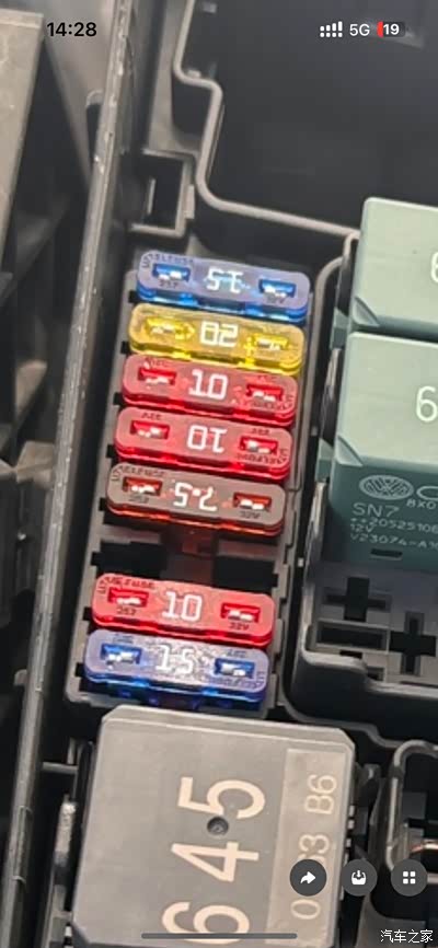

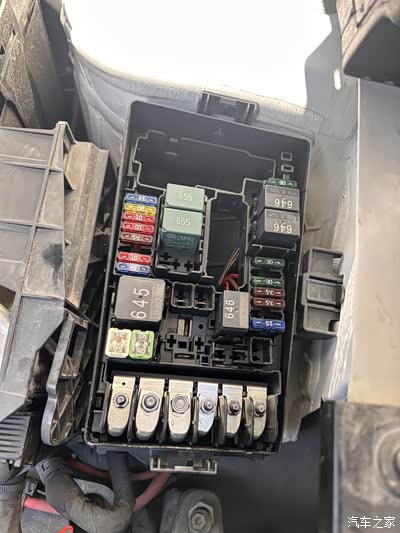

自己改装车子的时候不小心把车子保险盒子里面的一个10号红色的保险丝掉进了保险盒子深处,怎么也掏不出来了,幸亏当时拍下来了之前的样子,丢失的是一个10号,想问下这种情况下对车子影响大吗,还可以正常驾驶吗,这个需要重新配一个吧,不知道这个是什么型号的,小号还是中号。求大神解答。

如果车辆丢一个保险丝的话,会影响车辆的某一项功能,无法使用这种情况的话,如果说已经套不出来,咱们可以去,维修店要一个,让他给安上就行,因为这个保险丝不是很贵所以说但是必须要有

你这种情况的话,观察一下你丢的这个保险是里面有是不是空位?有些它是备用保险。如果说是空位的话就没有关系,不用补上去都可以的,如果说有其他的用电器,那需要到修理厂去安装一个保险丝就可以了,这个的话也就是在10多块钱左右。可以全部恢复之后看看有没有其他功能用不了的,或者说仪表盘这边出现故障码的。

车能着能走就没问题。要么你换个车,直接上修理店买一个10安保险就行。红色的就是10安 不过原车上的保险会更把握一点。车辆的保险丝是按照颜色分大小的。

没一个保险丝肯定会有影响,不一定就是车辆里哪个功能受影响,我觉得掏不掏出来是一码事,最重要的是把丢失的这个保险丝配好安装上
