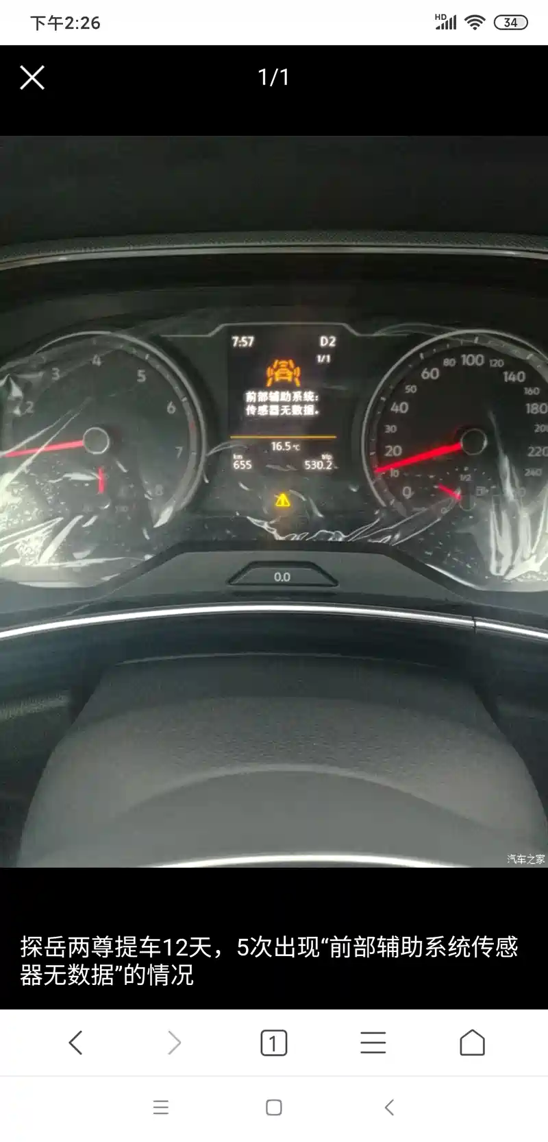

提示说前部感应传感器无数据,这个配置前部有感应器吗?怎么产生的这个问题?求大神解答

出现这样的情况,主要就是因为前部辅助系统传感器的问题,清洁一下啊。

威海昨天下的中雪,我的探岳车出现的符号和你一样,后来下车把前面的车标擦了擦就好了。

说明两个问题:一是前碰撞预警传感器有遮挡,擦一下试试。二是跟前车太近且速度快了,以后改改驾驶习惯。

车标脏了,擦一下就好了

下雪的时候车标有积雪或者冰块,擦干净就好

前摄像头可能脏了或者有遮挡,属于前视刹车辅助故障,清理下重新启动应该就没有了,我车出现过两次。

我的也一样 没事就是雨太大 检测不到前方信号 无法主动刹车
