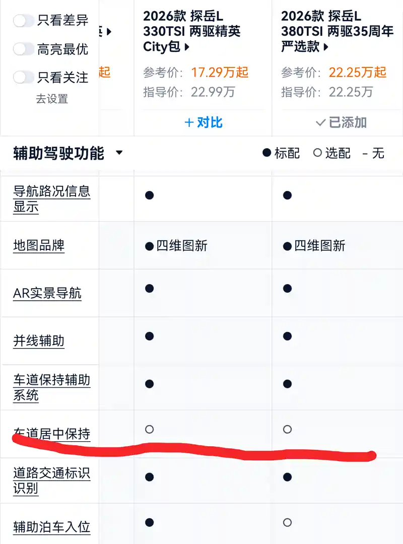

各位车友,早期版本的探岳L有大众与卓驭合作的三目前视摄像头,现在改为单目摄像头,如下图所示
现款探岳L有车道保持辅助功能,但是否有车道居中保持?高速巡航是否画龙?有大神知道吗,谢谢🙏🙏

一般探岳不带L的居中保持都是在半自动辅助驾驶里的,需要在此模式下才居中保持,探岳L的应该也一样,只要有半自动辅助驾驶功能应该就有居中保持。

老款探岳也是单目的。启动Travel Assistant可以车道居中,25款开始不是标配了。

跑了两次高速,正好试了一下。自己驾驶时,确实不能居中保持,需要自己方向盘微调,但是有车道保持辅助,如果偏离正在行驶的道路虚线时,方向盘会抖动提醒,如果需要变道,需要打转向灯才能正常变道。所以我就把这个功能关了。如果开启全自动适应巡航时,他是可以自己保持道路行驶和居中保持的,需要打转向灯人工变道,之后继续自动保持道路行驶和居中保持。

探岳L前期是卓驭三目摄像头,后期换成单目。现在所有配置都标配车道保持,但车道居中是选配,单目硬件原生开不了居中。只用车道保持跑高速ACC会小幅左右修正,也就是画龙,三目版本才能实现稳定居中。

打开ACC,方向盘左侧按键,按下那个小车图标,调出Travel Assist半自动辅助,绿色实线出来,就剧中了。

精英版只有压线拽回的车道保持,没有车道居中,高速会画龙,臻选往上才有旅行辅助的居中。
