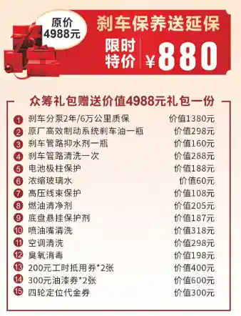

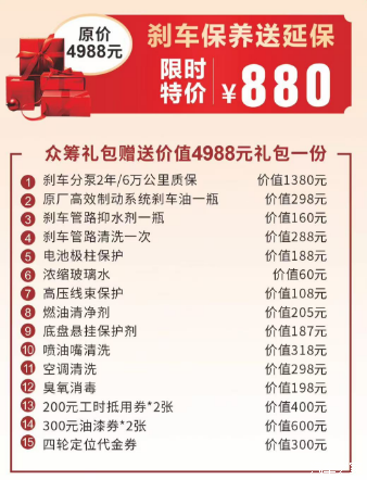

4s店现在搞活动,值得买么,刹车油多久换一次啊

真正有用的就是2,如果你去4S保养13也有用。1刹车分泵基本2年6万公里不会出现问题,14/15基本不会自费在4S补漆和换轮胎,其它基本都是过度保养,个人建议这个价格不值

1、15个项目中,除了1-***较实用,最后三项代金券也是增加客户的粘性,后续在终端4s店常规保养和维修。
2、刹车油需要监测一下状态,刹车油会吸水,水分会降低沸点,高温下易气阻,导致刹车变软、失灵,尤其影响ESP等安全系统。
3、根据车辆使用规范,官方3年6w公里就要监测和考虑更换。可以结合自己车辆的实际,和维保情况,选择适合自己的套餐。

2、9、10、13这4个项目还比较实用,其他的项目都没有什么意义,做不做都无所谓。不过880块钱买这么多项目,性价比确实非常好,这个活动值得参加。刹车油的更换没有统一的里程和时间,主要以每次检查含水量为主,含水量超过3%就要更换。

刹车油2年或4万公里一换;礼包刚需项目多但捆绑大量低实用附加品,有多项养护需求再入手,只换刹车油没必要买

你要是对车非常在意那这个活动还挺不错,至少方方面面都照顾到了

两年或四万公里以先到达为准,或者检测含水量,这个套餐合适的看你需不需要吧
