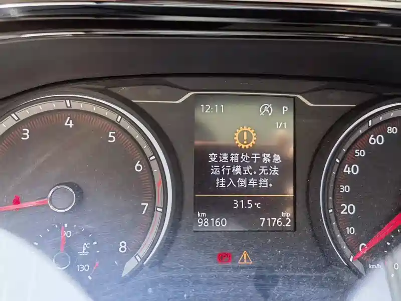

问 大众变速箱紧急运行模式 删除 推荐精华 置顶 取消置顶 关闭回复 打开回复 推荐编辑 楼主禁言 移动帖子 重置头像 操作记录 az5dbj 0浏览 · 2026-06-19 08:38· 发布于海南 5月2日投诉至今,一汽大众和4s店不愿意提供故障码,已经立案待审核中,有相同情况的车友吗??有谁索赔成功的吗?现在车质网投诉也没有人回复处理了 举报 打开汽车之家 阅读体验更好 相关问题 更多 问探岳L加装胎压显示 0回答 问二保的时间和公里数 0回答 问探岳更换变速箱油 0回答 问驾驶副屏投屏问题 0回答 问探岳300出大问题了 0回答 问求助大神 0回答 全部回复 只看楼主 生丝竹6198 关禁闭 已屏蔽 你投诉到车质网没效果的话,你直接打这个厂家400客服电话,看能不能解决,如果不能解决的话,你就直接打12315消费者热线进行投诉吧,这样效果会好一些 06-19 08:41 回复 沙发 屏蔽此人 举报 删除 取消删除 禁言 重置头像 共有条对话 > 雨后阳光880315 关禁闭 已屏蔽 五菱宏光 这是大众湿式双离合常见毛病,厂家给了10年或20万公里延保。先去4S店让他们读出故障码,不给查就打厂家客服施压,同时打12315投诉。留好仪表盘故障照片、车辆里程记录,对上对应故障码就能免费换新机电单元和变速箱油。 06-19 09:33 回复 板凳 屏蔽此人 举报 删除 取消删除 禁言 重置头像 共有条对话 > 吉和街 关禁闭 已屏蔽 探岳 1、车辆仪表盘出现黄色的变速箱紧急运行提醒,车辆肯定是有问题或者隐患。2、应该及时去附近维修店或者4s店,链接车辆车机电脑,读取故障码,找出故障源,再对症解决。 06-21 12:02 来自安徽 回复 地板 屏蔽此人 举报 删除 取消删除 禁言 重置头像 共有条对话 > 莫心远22 关禁闭 已屏蔽 探岳 看你这车的仪表,应该不是新款,过了质保期肯定不给免费索赔修了 06-25 09:00 来自吉林 回复 屏蔽此人 举报 删除 取消删除 禁言 重置头像 共有条对话 > 中庸之道4925 关禁闭 已屏蔽 揽境 你享有这10年20万公里的延保吗?如果有的话大众应该不会推诿不管的,就怕是没有延保,那可能就比较难了,很难索赔成功的。 06-25 13:56 来自内蒙古 回复 屏蔽此人 举报 删除 取消删除 禁言 重置头像 共有条对话 > 你好我叫金骏眉 关禁闭 已屏蔽 银河E5 有延保吗,这是概率问题了,年头长了出点什么故障太正常了其实,过保了不给修也正常呀 06-26 10:27 来自吉林 回复 屏蔽此人 举报 删除 取消删除 禁言 重置头像 共有条对话 > 修配厂丁工 关禁闭 已屏蔽 迈腾 我的12万的时候坏了,机电单元开焊了,拿下来修了一下,就焊一下,才300块钱,不知道咱俩是一个问题, 06-29 15:21 来自吉林 回复 屏蔽此人 举报 删除 取消删除 禁言 重置头像 共有条对话 > 还想在主楼增加内容?点击续写主楼内容 登录 参与更多互动 发表回复 打开App,查看更多评论 首 页 上一页 下一页 末 页 跳 转 取 消 还想在主楼增加内容?点击续写主楼内容 登录 参与更多互动 系统故障 发表回复 图片最多上传9张 微信好友 微信朋友圈 新浪微博 QQ好友 QQ空间 取消 相关推荐 加载中
