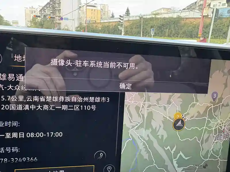

我24年11月买的24款330豪华探岳,带原厂360全景影像,大概25年10月左右360频繁出现故障,报摄像头—驻车系统当前不可用故障,第一次在4S点换了后摄像头,问题依然存在,第二次换了360模块,用了2天后还是同样的问题,现在是时可用时不可用,或者360打开是黑的,4S也找不到解决办法,请教各位有没有遇到同样的问题,怎么解决的,谢谢。

别只换摄像头和模块,也许是线路接触不良。让4S店重点检查360的线束插头,尤其是车门和后备箱里的,很多时候是接头氧化松动导致时好时坏。要是店里还查不出来,就直接打厂家400电话投诉,要求派技术专家来解决。

既然镜头和模块都已经更换了,那么故障点就缩窄至线路虚接和车机两个方面,也可以跟4S沟通尝试再更换一次360模块,还是无效就查线路吧,也可以现在就查,因为这个时有时无的现象确实也是线路虚接的一个表现(当然模块及车机问题也会有),检查的时候最好是摇动的线路去观察,否则虚接是不能直接看到的。线路查不出问题就索赔更换车机。问题总得解决吧。

4s店售后响应意识和处理方式善可,但是检查不了问题的根源和问题源是一个问题,虽然更换模块等,但是还是出现问题,这个还得4s店检查排除确认最终问题源,再对症解决。

360主机和摄像头都换过了,那只能排查一下线路,时不时的不可用,也可能是线路问题,让4s店继续检查处理。

擦干净前格栅、左右后视镜下、后牌照框的4个摄像头,清除冰、雪、泥;熄火锁车2分钟断电重启,排除临时软件死机 。

24款330豪华是不带原厂360的,你这是4S店加装的。
