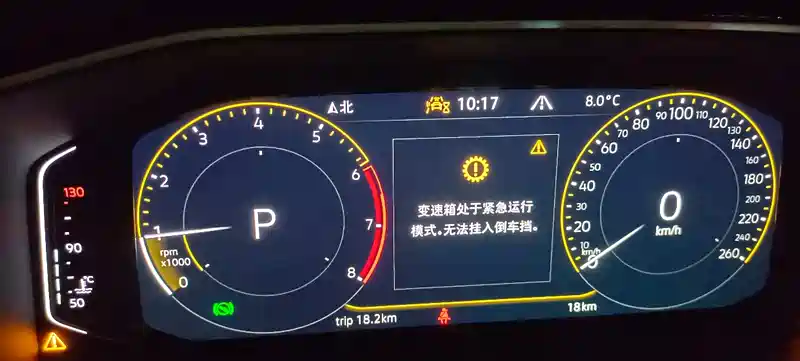

2026探岳330提车第二天出现变速箱紧急运行模式
武汉车友大众探岳330
0浏览 · 2026-03-04 14:54· 发布于湖北
新车提回来第二天,出现变速箱紧急运行模式,无法挂倒挡,地库里出不来,4S店过来救援的。检测后说是倒挡数据丢失,重新写入,再行驶观察。新车应该不会是硬件问题吧?

新车辆的硬件一般是不会出现问题,可能是车辆车机系统或者软件方面有漏洞或者未处理好,造成一些问题的显示,后续做好跟踪反馈

新车一般不会有硬件问题的,虽然也不能100%没有但概率极低极低,而数据丢失这个非硬件故障也并不是新鲜事儿。可以先观察看看,反正现在探岳是终身质保,最不济没有终身质保的车辆3年内也可以确定是否有问题了。

机电单元故障,通病

第二天就这样,的确比较少见,新车出厂有质检,可能是小问题,可以继续观察,如果还有问题就找店里处理。

你这个情况:90%软件问题,重写数据就好了,硬件大概率没事新车遇到这事确实闹心,但不是大毛病,处理好就完全不影响以后使用。

我的用了7万公里后也有这报警,去4仔检测这检测那,搞到好像很复杂,然后说要换电脑什么的,要大几千,
我表弟的是上汽大众的,人家上汽大众虽然也不保修,但有优惠,2千搞定。
后来***外边汽修厂千多块,换了两个小东西,就好了。这是通病。只要你去问,师傅都知道的。
