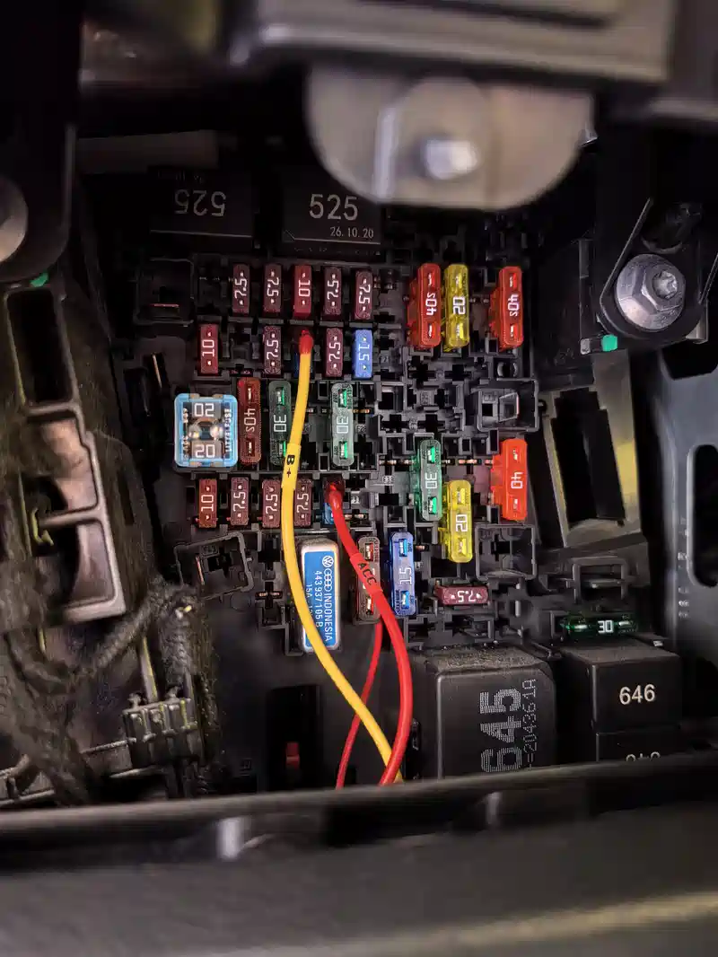

问 安装行车记录仪从保险盒取常电耗电,怎么改成交警熄火就断电? 删除 推荐精华 置顶 取消置顶 关闭回复 打开回复 推荐编辑 楼主禁言 移动帖子 重置头像 操作记录 wu54 0浏览 · 2026-02-26 08:55· 发布于广东 求助,安装了行车记录仪,从保险盒取了常电,熄火继续监控,但耗电,想更改为熄火停电,谁有保险盒各模块说明? 举报 打开汽车之家 阅读体验更好 相关问题 更多 问探岳冬季水温低问题 0回答 问探岳通风加热 0回答 问探岳防冻液要换吗 0回答 问探岳更换变速箱油 0回答 问探岳机油加注量问题 0回答 问保险杠问题 0回答 全部回复 只看楼主 吉和街 关禁闭 已屏蔽 探岳 您这个行车记录仪是后期安装的,接线上没有到位,造成车辆熄火后,行车记录仪还保持通电状态,去维修店或者改装店让师傅重新确认并接线 02-26 09:57 来自安徽 回复 沙发 屏蔽此人 举报 删除 取消删除 禁言 重置头像 共有条对话 > romding 关禁闭 已屏蔽 题目中的“交警”没整明白 02-26 10:21 来自北京 回复 板凳 屏蔽此人 举报 删除 取消删除 禁言 重置头像 共有条对话 > BAD_WOLF 关禁闭 已屏蔽 探岳 从下边黄色20A那个取电,那个保险丝和旁边绿色30A平齐插就是长有电,错半个位置插就是熄火断电。 02-26 10:58 来自上海 回复 地板 屏蔽此人 举报 删除 取消删除 禁言 重置头像 共有条对话 > 中庸之道4925 关禁闭 已屏蔽 揽境 首先找到ACC保险丝插口,我没看到明确的ACC字样,应该是黄线左边那个大个的蓝色方形保险丝,你把红线和黄线都插在这个上面试一下。 02-26 14:44 来自内蒙古 回复 屏蔽此人 举报 删除 取消删除 禁言 重置头像 共有条对话 > cuiguohong 关禁闭 已屏蔽 有个低压保护的模块,串联一个 02-26 15:30 来自山西 回复 屏蔽此人 举报 删除 取消删除 禁言 重置头像 共有条对话 > lightning663 关禁闭 已屏蔽 换个钥匙通电的保险位就行,如果没有保险丝列表的话,插上试试也行。 02-26 15:37 来自北京 回复 屏蔽此人 举报 删除 取消删除 禁言 重置头像 共有条对话 > wu54 楼主 关禁闭 已屏蔽 探岳 已自己解决。方法一:可以设置熄火自动关机的。方法二:把常电线B+插在红线ACC傍边的空闲37口。万用表测量了,熄火没电。 02-27 16:10 来自北京 回复 举报 删除 取消删除 禁言 重置头像 共有条对话 > 我自然669 关禁闭 已屏蔽 探岳 下面的黄色20,点烟器,停车断电 02-27 20:16 来自吉林 回复 屏蔽此人 举报 删除 取消删除 禁言 重置头像 共有条对话 > 还想在主楼增加内容?点击续写主楼内容 登录 参与更多互动 发表回复 打开App,查看更多评论 首 页 上一页 下一页 末 页 跳 转 取 消 还想在主楼增加内容?点击续写主楼内容 登录 参与更多互动 系统故障 发表回复 图片最多上传9张 微信好友 微信朋友圈 新浪微博 QQ好友 QQ空间 取消 相关推荐 加载中
