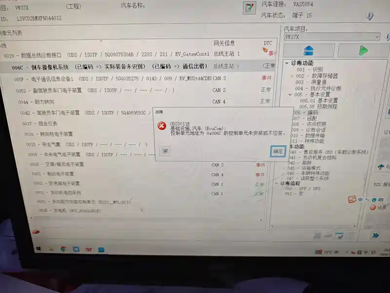

买副厂免匹配倒车影像,现在是匹配问题还是硬件问题?没办法进入006C倒车摄像系统进行编码,  odis-12.20版本+5054A,
图二是5F单元。19字节byte_19_Rear_view-low 这是倒车影像相关的吗?激活了也一样故障码清不掉
图三是5F单元的16进制编码,19字节默认是14,我看有大神说5F 19字节改成02,是图三这个吗?因为不确定改了我又改回来了,现在倒车影像故障码在。但是倒车影像可以用,我怕用两三天又用不了。求指点下现在是不是应该把倒车影像硬件换一套试试?还是接着用两三天看看倒车影像是否会有异常。新手刚上手odis很多东西不懂请海涵。

感觉这个摄像头兼容问题,带轨迹的倒车模块都要接通讯线,这故障是报摄像头无通讯信息,不行就换个摄像头吧,总有故障码还是有问题。

是这个,先用着看吧,不行就得换镜头了,兼容性有问题。或者得多加一个解码器,但是那样还不如换个镜头来的简单。

应该是配件匹配问题,不是原厂件,需要解码匹配,建议去改装店让师傅帮忙检查确认一下,看看能否重新解码匹配
