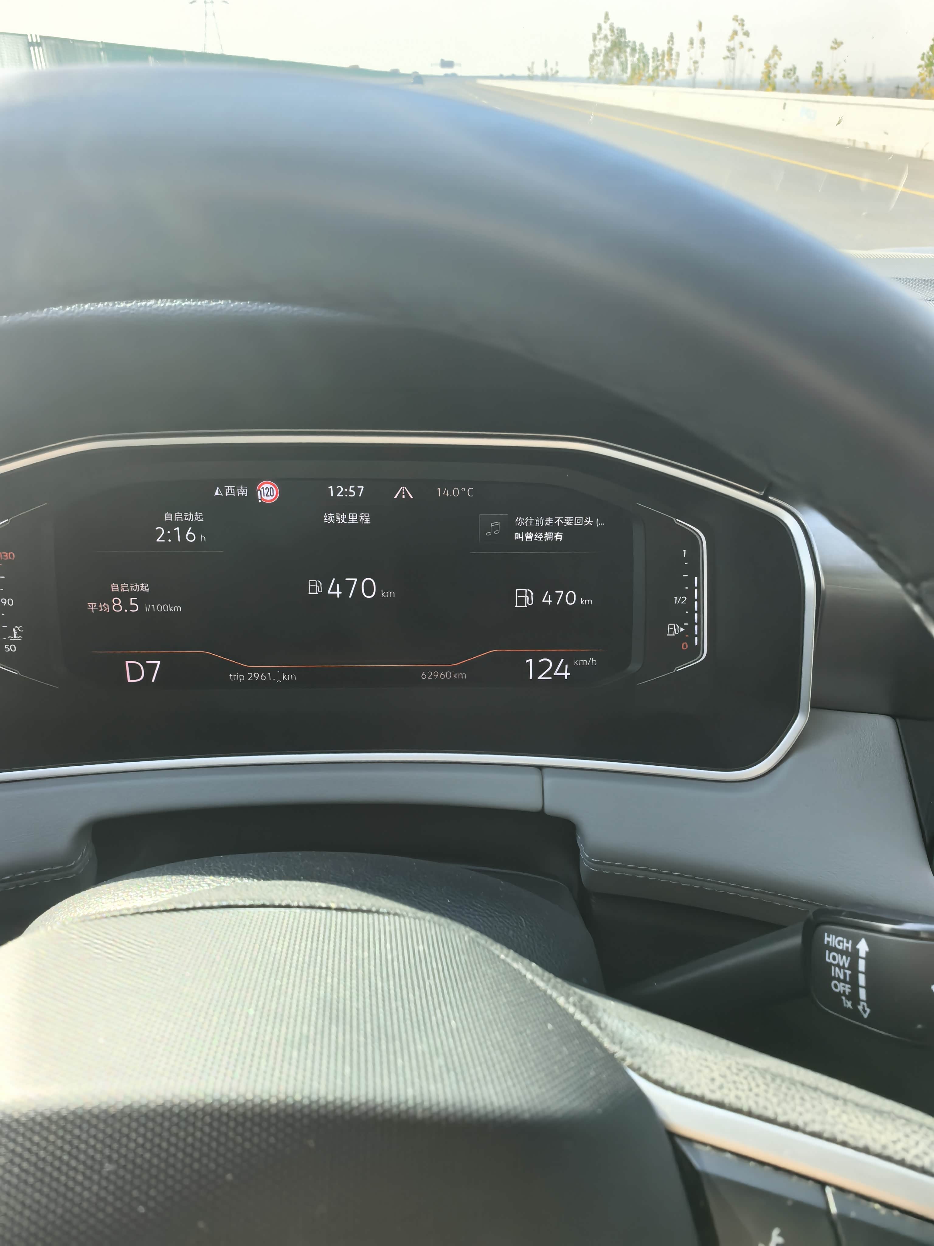

23款改款,380高能,一般高速都是六个多油,这次一直八个半下不来,倒是开着也没太大感觉,就是没劲噪音大。后来按照网上说的,手动挡挂五档,3000转开了十几分钟,返程时候就六个半油了。
这个过程真的是颗粒捕捉器堵了吗?

跑高速怎么会堵颗粒捕捉器呢,除非是上高速以前堵的,而且这个季节气候也不应该堵才对。
除了颗粒捕捉器以外还涉及到燃油品质和燃烧效率(比如积碳多),恒定4000转是有清洁积碳的效果的,3000转也有效果。
还有高速上的是一直往海拔高处走还是海拔低处走(偏差较大时)、迎风还是顺风、车速、满载还是轻载等等都有关系。
探岳380跑高速8个油左右才是正常的,跑6个半油基本都是不超过110公里每小时,120以内能跑到7个半油都是不错的成绩了。

根据楼主的情况来判断,应该是颗粒捕捉器堵塞了。不过楼主通过颗粒捕捉器再生,已经成功疏通。日常尽量避免低温环境下长时间短距离用车,可以延缓颗粒捕捉器的堵塞进程。

大众380高功率车辆,高速公路行驶过程中综合油耗8个多属于正常情况,日常跑到6个左右,说明脚法和车速匀速控制得非常到位。
至于颗粒扑捉器堵塞,不放心建议去4s店读取监测一下

8.5个油也还好呀,如果是颗粒捕捉器堵了,那可不是这点了,至少是十几往上了,应该没啥问题的。

大圣啊6101兄,这确实是颗粒捕捉器轻度堵塞导致的——探岳380的颗粒捕捉器容易在低速工况下积碳,堵了就会油耗高、动力弱、噪音大。你手动挂五档3000转跑十几分钟,是通过高转速拉高排气温度,把捕捉器里的积碳烧掉了,这就是颗粒捕捉器的再生过程,不少探岳车主遇到堵了都这么解决,之后跑高速多保持高转速能减少堵塞。希望这些对兄弟有帮助。

高转速行驶会让发动机排气温度大幅升高,当温度达到颗粒捕捉器再生所需的温度时,就能把捕捉到的颗粒物充分燃烧掉,疏通后的排气系统恢复正常,车辆油耗和动力自然就回归到之前的状态了。

车速上去120左右跑一会就开了

以前都是顺风跑,这次逆风了
