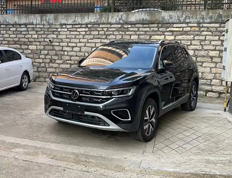

问 新车才跑1000公里,刹车时转速骤降并有异响 删除 推荐精华 置顶 取消置顶 关闭回复 打开回复 推荐编辑 楼主禁言 移动帖子 重置头像 操作记录 落落无语 0浏览 · 2025-08-30 18:37· 发布于山东 车才跑了1000多公里,到红绿灯路口,一直踩着刹车刹停时候,偶尔转速降到800以下1秒,同时听到驾驶舱咯噔咯噔2声?啥问题 举报 打开汽车之家 阅读体验更好 相关问题 更多 问圈中小旗子含义? 0回答 问探岳价格共享 0回答 问探岳2.0 0回答 问车机系统升级了 0回答 问探岳L车价咨询 0回答 问前两天说的车机没网 0回答 全部回复 只看楼主 中庸之道4925 关禁闭 已屏蔽 揽境 听这个症状好像是离合器分离的不彻底,导致了发动机卡滞,就像手动挡车憋灭火一样的原理。这是实质性的问题,建议去4S检查处理。 2025-08-30 18:58 来自内蒙古 回复 沙发 屏蔽此人 举报 删除 取消删除 禁言 重置头像 共有条对话 > 老司机的尾灯 关禁闭 已屏蔽 新车磨合期正常现象,可能是变速箱换挡逻辑在学习适应,或者刹车盘片还没完全磨合好。要是经常出现就去4S店检查下,让师傅读下行车电脑数据。 2025-08-30 20:41 来自北京 回复 板凳 屏蔽此人 举报 删除 取消删除 禁言 重置头像 共有条对话 > 萌哥wm 关禁闭 已屏蔽 传祺ES9 落落无语兄,可能是刹车系统和发动机联动的问题。可能是刹车真空助力泵工作时,影响了发动机怠速,也可能是刹车部件刚磨合,有轻微卡滞。你去4S店让师傅检查下刹车系统的真空管路,还有发动机怠速控制模块,应该能找到原因。希望这些对兄弟有帮助。 2025-08-31 08:29 来自广东 回复 地板 屏蔽此人 举报 删除 取消删除 禁言 重置头像 共有条对话 > 吉和街 关禁闭 已屏蔽 探岳 新车检查一下车辆的刹车盘和刹车片磨合度,一般新车会有一个磨合阶段,去终端4s店检查诊断一下 2025-08-31 08:56 来自安徽 回复 屏蔽此人 举报 删除 取消删除 禁言 重置头像 共有条对话 > 实话实说车评哥 关禁闭 已屏蔽 探岳在刹停时转速偶尔下降并伴有"咯噔"声,虽然新车出现这种情况会让人担心,但结合才1000多公里的行驶里程,很大概率是正常现象,特别是ABS(防抱死制动系统)介入和新车磨合期的共同作用。ABS系统介入在急刹或特定路面(如湿滑)刹停时,转速短暂下降,伴随"咯噔"声和踏板振动是正常的。另外新车刹车系统磨合期间, 刹车片与刹车盘未完全磨合,摩擦可能不均匀,偶尔产生异响,只要多行驶几百公里后会自行减轻或消失。我认为ABS系统介入是最可能的原因。在急刹车或车轮即将抱死的瞬间,ABS系统会启动。它会通过高频点刹来防止车轮抱死,保持转向能力。这个过程中:* 你会听到"咯噔咯噔"的响声:这是ABS泵阀体工作时正常的声音。* 刹车踏板会有弹脚的感觉:这是踏板在反馈泵的工作脉冲。* 发动机转速可能短暂下降:急刹车时,发动机负荷增加,可能导致转速下降。虽然大概率正常,但为确保万无一失,如果出现以下情况,建议您抽空去4S店或专业维修店检查一下:* 异响频繁出现:无论是轻刹、重刹,只要刹车就响,而且声音持续不断。* 伴随其他症状:例如刹车脚感变软、制动距离明显变长、车辆在刹车时跑偏,或者怠速时发动机出现不规则的剧烈抖动。* 您实在不放心:即便一切看似正常,但您心里总是有个疙瘩,为了让您开车更安心,让专业技师检查一下也是个不错的选择。总之,您描述的现象很大概率是ABS系统正常工作的表现,加上新车刹车系统尚在磨合期。多数情况下问题不大。您可以先按照上述建议观察一段时间。如果异常情况变得频繁或让你感到不安,再去专业检查也不迟。 2025-08-31 20:12 来自山东 回复 屏蔽此人 举报 删除 取消删除 禁言 重置头像 共有条对话 > lightning663 关禁闭 已屏蔽 新车磨合期可能会有一些小毛病,可以去店里检查一下,新车多跑4s店,没坏处。 2025-09-01 17:36 来自北京 回复 屏蔽此人 举报 删除 取消删除 禁言 重置头像 共有条对话 > 遍迹天涯 关禁闭 已屏蔽 探岳 新车你就放心大胆的去开,不会有问题,别疑神疑鬼的影响心情 2025-09-02 09:18 来自安徽 回复 屏蔽此人 举报 删除 取消删除 禁言 重置头像 共有条对话 > 还想在主楼增加内容?点击续写主楼内容 登录 参与更多互动 发表回复 打开App,查看更多评论 首 页 上一页 下一页 末 页 跳 转 取 消 还想在主楼增加内容?点击续写主楼内容 登录 参与更多互动 系统故障 发表回复 图片最多上传9张 微信好友 微信朋友圈 新浪微博 QQ好友 QQ空间 取消 相关推荐 加载中
