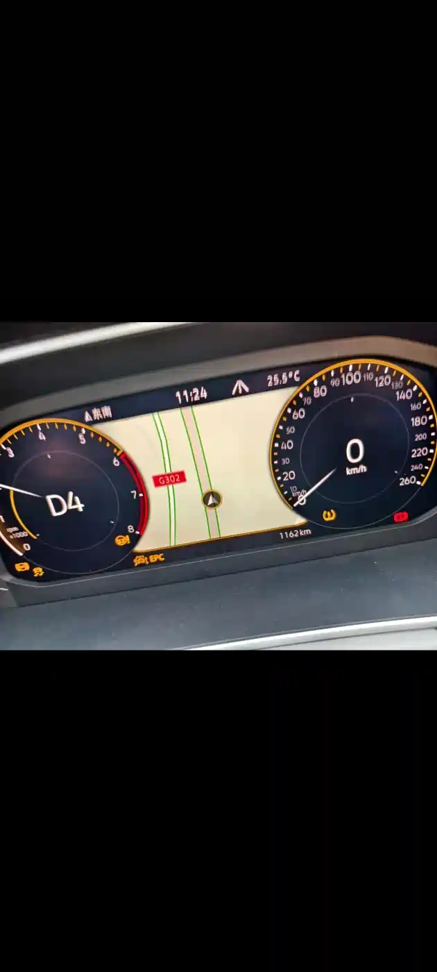

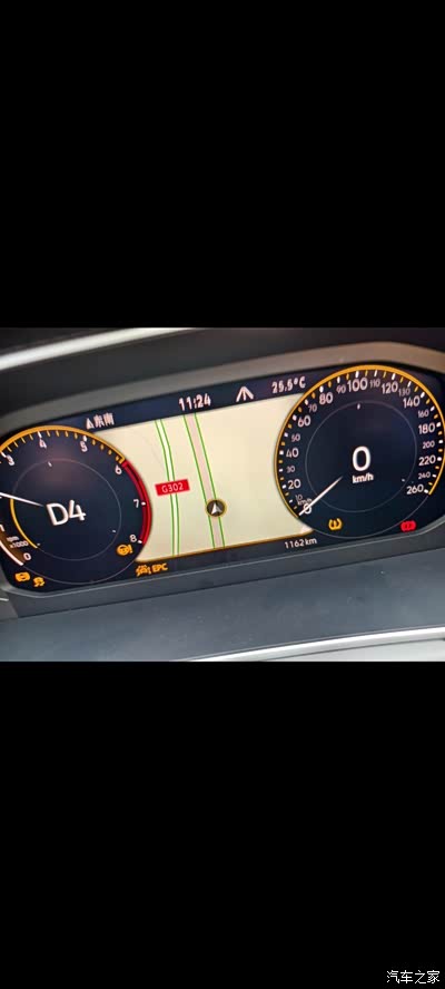

6月19日,岳父岳母驾车走高速回延吉,途中车机突然报警:“车前探测故障…车上人员迅速离开车辆”(当时车上只有岳父岳母,两位老人在惊慌下可能对报警语音记忆不太准确),但是可以确定的是,当时汽车像被狠踩刹车一样迅速降速,无论如何踩油门也没有反应,同时仪表盘故障灯全在闪烁,并显示车速归零(事后通过行车记录仪的车速监测得知当时车速降至60迈),岳父马上将车靠边停在应急车道并熄火,过了一会重启汽车后,汽车恢复正常。惊魂未定的岳父岳母马上联系4S店,4S店工作人员轻描淡写地说:“以后再有故障熄火重启就行了。”

车前测速系统故障警示倒是有不少人遇到过,但是自动紧急刹车还没有过。根据你所描述的情况估计就是触发紧急自动了,个人猜测判断如下:
1、车前探测分两部分,一个是毫米波雷达脏污比如虫尸什么的,还有一个是前挡风玻璃脏污也是如虫尸什么的,前者不太好办,只能停车清理或者重新启动或许就会改变探测的工作基准,第二个一般只需要喷水挂风挡就可以有效消除。
2、毫米波雷达及内后视镜前的镜头偶发性故障或者实质性故障,也不排除线路虚接问题。如果是偶发的确实没有什么问题也没有什么解决办法,电子设备嘛,偶发工作失常是避免不了的,除偶发之外的实质性问题也只能之后观察了。

变速箱的问题概率大,八月一日我在京哈高速上就是突然失速,踩油门没有反应,切到手动挡发动机转速上的来但没有车速,故障灯全亮,D档闪烁并出现小扳手,后来才知道这是著名的“死亡闪烁”。你是降到六十,我是只有三十几的时速,后面大车跟我距离不到两米,太TM吓人了。最后溜到了路边。重启无效,最后拖到了4s店将近一百公里,电脑检测一大堆故障,其中第一个是p0841,最后换的变速箱阀体。
