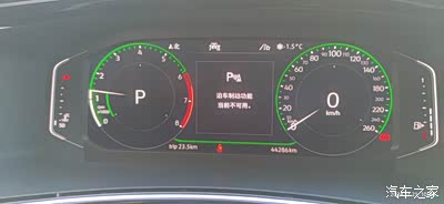

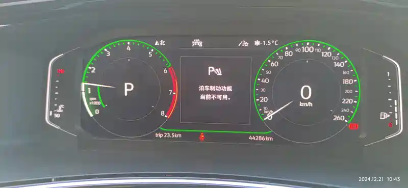

近5年的探岳330豪华Pro版,总里程约4.5万公里,原装电池未换过。
原装的自动尾门,如果三、五天不开尾门(当然也不用车),首次开启,无论是驾驶门拉键、尾门抠键、还是一脚踢,尾门都会有反应,但无法自动弹开升起,需外力辅助拉开一下,才能自动升起来。
会不会也与电池老化有关(ps:北京冬天启动费劲,出现“泊车制动功能当前不可用”,现在春夏,停放一周后启动也毫不费力)?
