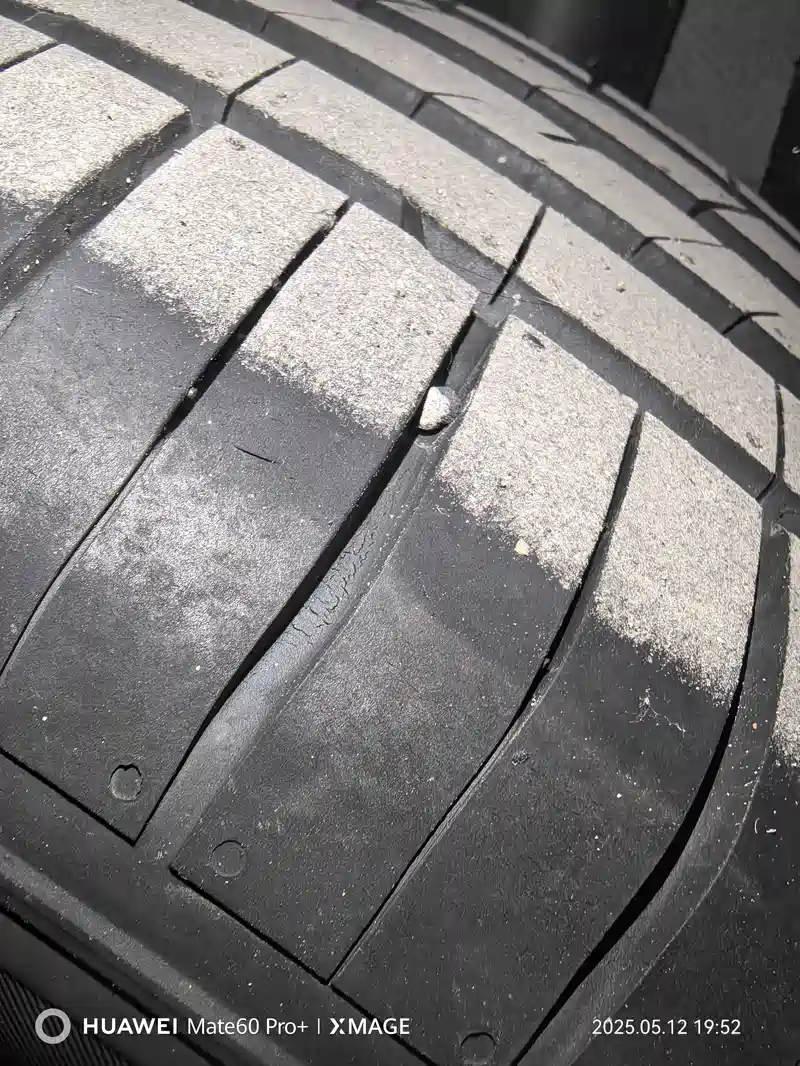

24年5月购入的探岳330R-line版,刚一年一万公里,发现轮胎有裂纹,这种情况能理赔吗?什么途径能理赔成功概率大些。

轮胎的话这边都是易损件,正常的话是不能够理赔的。你这款车型是不是平时用车比较少呢?用车比较少的话就会增加轮胎使用寿命,开裂的话就比较快,但是看照片你这个是可以进行使用的这个没有安全隐患的 可以正常使用

轮胎属于易损件,一般车辆出厂非人为原因易损件的质保期大多是在一年时间。你的刚好是在一年时间了,你现在应该立即向售后或厂家反馈轮胎没多少磨损的状态下,出现了老化裂纹要求索赔全车轮胎。如果售后或厂家不接受,可以向市场质量监督部门或者汽车相关栏目投诉。

轮胎属于易损件,除非是几个月新车要不很难理赔的。从图片看裂纹并不严重,没必要太在意。

先别急!你得看看裂纹是不是质量问题。要是正常使用一年一万公里就裂,得留好照片、购车凭证这些。先找4S店反映情况,让他们检查鉴定。要是4S店不管,你可以打厂家客服电话投诉,还不行就找消协或者质量监督部门维权,这样理赔希望大些。

韩泰轮胎就是老化比较快,但是你这个的确是太快了些。最近韩泰轮胎也有点儿问题,还有提车不到半年就出现裂纹的,甚至还有比你这个严重的。
轮胎的质保期是6个月,一般超过6个月就不好索赔了,而且你这个裂纹基本是在胎面上,并不影响整体安全,因此这个索赔基本无望。

从图片来看,车轮胎经的裂纹非常轻微浅表,这种是属于正常的老化现象,而且这种裂纹不影响行车安全,这种不是质量问题。如果轮胎有严重的质量问题的话,裂纹就不会在胎肩,而是在汽车的排水花纹那里,裂纹会深入到轮胎内部,这种就是明显的质量问题。而胎肩上的轻微浅表裂纹不是质量问题,是正常的老化现象。

看着裂纹是不少,一年多了很难理赔的了,本身轮胎就是消耗品,很难证明是质量问题排除使用原因。

1、轮胎属于易耗件,一般情况下半年质保期,而且是非主观人为造成的,才可以去申请
2、您这个可以反馈至终端4s店,先走索赔看看,如果能成最佳

橡胶的特性 问题不大 轮胎状态挺好的 就是有点裂纹 但不影响使用  随时观察把 有问题及时换了就行

轮胎易损件,半年或一万公里质保期,已经出保,另外你这个裂纹不是很严重,不影响使用

轮胎属于是消耗品,你这裂纹看着还好啊,而且裂纹不全是公里数导致的,如果车子长期停放的环境不好,哪怕不开车,放个一年肯定也是有裂纹的。

已经找厂家索赔更换,索赔过程比较顺畅。

我的也是四条轮胎缝里有裂纹没你这个厉害刚刚开始裂,半年多出保了,现在找店里索赔等轮胎厂家回复呢。
你是自己找的厂家还是店里找的?
索赔更换的胎和原来一模一样的吗?
换的哪年的胎

轮胎已更换,感谢楼主经验分享,要不然我是想不到索赔的

你好,我的探岳轮胎给你一样,怎么更换的,能说一下吗,去过4s店,4s店告诉不够管的程度
