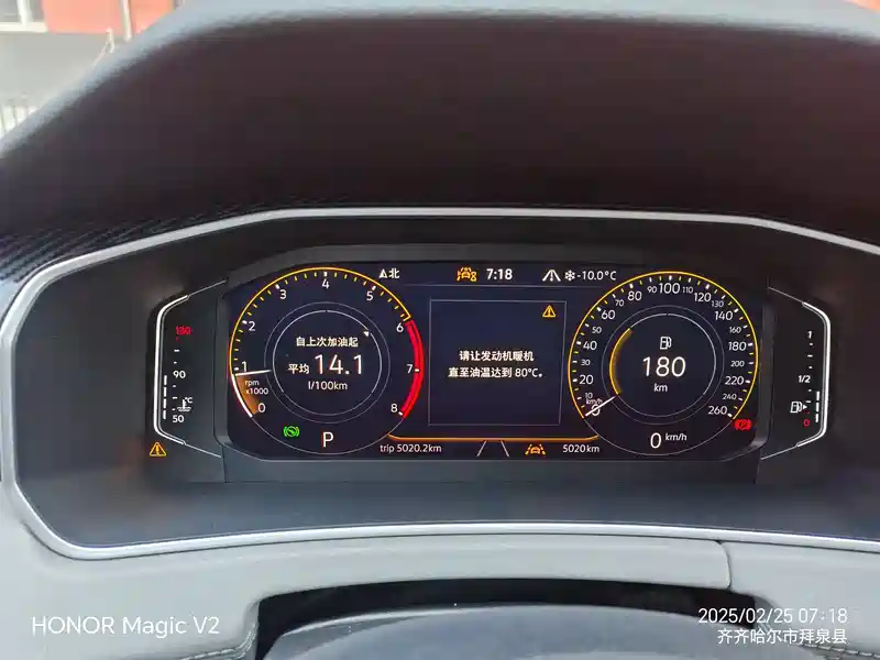

出现这个提示是什么意思? 删除 取消推荐 置顶 取消置顶 关闭回复 打开回复 推荐编辑 楼主禁言 移动帖子 重置头像 操作记录 五月的风9777 0浏览 · 2025-02-25 12:25· 发布于黑龙江 各位大神,出现这个提示是什么意思? 举报 打开汽车之家 阅读体验更好 相关问题 更多 问25款众享价格 0回答 问脚踏和迎宾灯问题。 0回答 问探岳轮胎胎压监测报警 0回答 问360全景影像 0回答 问探岳钥匙电池问题 0回答 问探岳300 0回答 全部回复 只看楼主 杨FleXRay 关禁闭 已屏蔽 宝骏730 你好,通过照片来看的话,这个就是属于现在的天气室外温度比较冷,启动发动机的话需要让发动机预热一下,让这个发动机机油温度达到80度,可以更好的润滑发动机内部配件,避免天气太冷,发动机机油温度太低,发动机机油内部润滑不好。导致车辆行驶会造成这个发动机内部产生轻微磨损的问题。所以说,发动机进行提醒,先启动车辆怠速运转5分钟进行发动机暖机以后再进行行驶车辆,这个都是因为室外温度天气太冷了,提醒了这个问题,这个并不是故障现象。 2025-02-25 12:35 来自浙江 回复 沙发 屏蔽此人 举报 删除 取消删除 禁言 重置头像 共有条对话 > 哈萨类 关禁闭 已屏蔽 大众ID.3 这个只是提醒作用,天气冷的时候发动机工作温度比较低,所以会提示你让发动机工作一会。让它达到最佳工况 2025-02-25 13:00 来自浙江 回复 板凳 屏蔽此人 举报 删除 取消删除 禁言 重置头像 共有条对话 > 中庸之道4925 关禁闭 已屏蔽 揽境 当这个提示出现时,很可能是排气系统有问题了比如颗粒捕捉器已经轻度堵塞已经三元催化器轻度堵塞,颗粒捕捉器是最常见的也是绝大多数可能,去检查一下吧,或者是高转速行驶车辆持续2、3十分钟以上。 2025-02-25 13:06 来自内蒙古 回复 地板 屏蔽此人 举报 删除 取消删除 禁言 重置头像 共有条对话 > 莫心远22 关禁闭 已屏蔽 探岳 刚启动就激烈驾驶地板油了? 2025-02-25 13:19 来自吉林 回复 屏蔽此人 举报 删除 取消删除 禁言 重置头像 共有条对话 > 吉和街 关禁闭 已屏蔽 探岳 链接车辆车机电脑系统,读取一下故障码原因,看看是否颗粒扑捉器有堵塞或者其他问题,对症解决。 2025-02-25 16:30 来自安徽 回复 屏蔽此人 举报 删除 取消删除 禁言 重置头像 共有条对话 > 猪猪侠Z05 关禁闭 已屏蔽 环境温度太低了 2025-02-25 17:30 回复 屏蔽此人 举报 删除 取消删除 禁言 重置头像 共有条对话 > lightning663 关禁闭 已屏蔽 这是机油温度不够高,让你暖机,但冷却液温度已经达到90度了,不太正常,还是去店里查一下故障码吧,看是哪的问题。 2025-02-25 17:57 回复 屏蔽此人 举报 删除 取消删除 禁言 重置头像 共有条对话 > 老E的巴赫 关禁闭 已屏蔽 奔驰E级 水温上来了,油温上不来提示你让发动机暖机,你可以根据提示先热一会车看看,或者直接去解码看什么故障 2025-02-26 09:12 来自吉林 回复 屏蔽此人 举报 删除 取消删除 禁言 重置头像 共有条对话 > 烈日雄风上秋名山 关禁闭 已屏蔽 温度太低太低,原地怠速热车就好了 2025-02-26 09:47 来自吉林 回复 屏蔽此人 举报 删除 取消删除 禁言 重置头像 共有条对话 > 小邋遢oi 关禁闭 已屏蔽 雅阁 不太正常,水温已经90度了,油温还没上来,去检查一下 2025-02-26 16:13 回复 屏蔽此人 举报 删除 取消删除 禁言 重置头像 共有条对话 > 风带来了讯息 关禁闭 已屏蔽 就是热车,周围环境太冷了 2025-02-27 23:48 来自吉林 回复 屏蔽此人 举报 删除 取消删除 禁言 重置头像 共有条对话 > 枣庄车友0357322 关禁闭 已屏蔽 你这个情况最后检测结果是什么原因,我的探岳现在也是这样的,求回复 02-05 07:22 回复 屏蔽此人 举报 删除 取消删除 禁言 重置头像 共有条对话 > 车友9759818 关禁闭 已屏蔽 看过技师的回答:你经常短途跑,油温还在低的时候就停车了,长期会造成机油乳化,所以有警告。你需要在较远的路程跑跑 02-05 08:43 来自河北 回复 屏蔽此人 举报 删除 取消删除 禁言 重置头像 共有条对话 > 还想在主楼增加内容?点击续写主楼内容 登录 参与更多互动 发表回复 打开App,查看更多评论 首 页 上一页 下一页 末 页 跳 转 取 消 还想在主楼增加内容?点击续写主楼内容 登录 参与更多互动 系统故障 发表回复 图片最多上传9张 微信好友 微信朋友圈 新浪微博 QQ好友 QQ空间 取消 相关推荐 加载中
