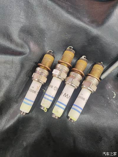

风一样的男人1986 关禁闭 已屏蔽
探岳
2万公里换纯扯淡
这是我4万多换下来的,还可以跑2万,平时高速路多
2025-03-01 10:45 来自江苏 回复
