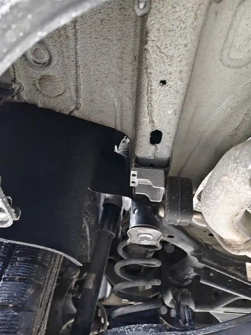

左后方排气管旁边,这个洞是什么?? 删除 取消推荐 置顶 取消置顶 关闭回复 打开回复 推荐编辑 楼主禁言 移动帖子 重置头像 操作记录 莫心远22 0浏览 · 2025-01-31 15:30· 发布于吉林 23年年底买的探岳,底盘左后方,排气管旁边,这个洞是什么?? 举报 打开汽车之家 阅读体验更好 相关问题 更多 问探岳变速箱啊 0回答 问漏安装覆盖件 0回答 问探岳轮胎问题。 0回答 问探岳充电慢 0回答 问大众探岳这款车怎么样 0回答 问请教充气泵。 0回答 全部回复 只看楼主 lightning663 关禁闭 已屏蔽 下面的洞,应该是排水用的,尤其是这种方洞,一般也不是固定孔。 2025-01-31 15:35 来自河北 回复 沙发 屏蔽此人 举报 删除 取消删除 禁言 重置头像 共有条对话 > 余非神仙 关禁闭 已屏蔽 君威 基本是排水孔。车底盘上的孔,除了排水就是维修孔。不能堵塞。 2025-01-31 15:53 来自安徽 回复 板凳 屏蔽此人 举报 删除 取消删除 禁言 重置头像 共有条对话 > 壹路順风 关禁闭 已屏蔽 图片中这个恐怖其实就是一个排水孔。并没有其他的作用。也就是在加工的时候方便排水出来。平时用车的时候不用担心这个孔会进水。因为底盘高度比较高。这个位置很难进水。即使进水也能自动排出来。 2025-01-31 16:06 来自广东 回复 地板 屏蔽此人 举报 删除 取消删除 禁言 重置头像 共有条对话 > 中庸之道4925 关禁闭 已屏蔽 揽境 这种排水孔还真没注意到过,你是够细心的,但根据位置和形状来判断,确实应该是排水用的,以防止槽钢内积水导致锈蚀。 2025-01-31 16:43 来自内蒙古 回复 屏蔽此人 举报 删除 取消删除 禁言 重置头像 共有条对话 > 爱专研的一修 关禁闭 已屏蔽 和悦 图片看,这个就是车辆底盘上的纵梁,这个孔属于是工艺孔,加工时就有的,有的是用来铺设管路的,有的是为了释放车身应力。这个不用管,原厂都做过空腔灌蜡,防锈没问题。而且基本也不会进水的。 2025-02-01 06:43 来自黑龙江 回复 屏蔽此人 举报 删除 取消删除 禁言 重置头像 共有条对话 > zjh海 关禁闭 已屏蔽 这个是汽车制造盲孔。通过使用盲孔,可以确保部件在振动和冲击下保持稳定,从而提高整体车辆的安全性和可靠性。也是车辆制造过程中,在进行安装其他部件的时候,用于生产线上进行固定车身的。由于该车采用了空腔注蜡技术以及底盘喷有特殊的涂层,所以不必担心会出现锈蚀的情况。 2025-02-01 08:21 回复 屏蔽此人 举报 删除 取消删除 禁言 重置头像 共有条对话 > 胖112 关禁闭 已屏蔽 360 2025-02-01 13:26 来自浙江 回复 屏蔽此人 举报 删除 取消删除 禁言 重置头像 共有条对话 > Autodoktor 关禁闭 已屏蔽 宝来 这个是车身的工艺孔,主要作用是在车身生产的过程当中,还有涂装的过程当中起作用,还有就是空腔灌蜡的时候会从这个孔里面给车身的横梁里面灌注蜡,防止车身生锈。 2025-02-03 10:07 来自内蒙古 回复 屏蔽此人 举报 删除 取消删除 禁言 重置头像 共有条对话 > 吉和街 关禁闭 已屏蔽 探岳 这个在底盘下。日常没有太留意,既然设计就有它的道理,这个看了像排水管,应该是做了特殊处理 2025-02-05 09:07 来自安徽 回复 屏蔽此人 举报 删除 取消删除 禁言 重置头像 共有条对话 > 偷油的不一定是老鼠 关禁闭 已屏蔽 工艺装配用,车辆在生产及装配的过程中需要与机械手等设备进行配合,所以需要预留配合位置,这个孔主要就是起到的这个作用,大部分车型都是有这个孔的 2025-02-06 08:00 来自河北 回复 屏蔽此人 举报 删除 取消删除 禁言 重置头像 共有条对话 > 今天有点想你520 关禁闭 已屏蔽 空腔灌蜡用的? 2025-02-12 07:53 来自吉林 回复 屏蔽此人 举报 删除 取消删除 禁言 重置头像 共有条对话 > 汽车之家黄师傅 关禁闭 已屏蔽 你好,这个孔洞是原厂工艺,大众的原厂工艺有空腔灌腊的,这个就是那个口,如果没有这个口,这道工艺也就无法完成了 2025-02-25 21:05 来自辽宁 回复 屏蔽此人 举报 删除 取消删除 禁言 重置头像 共有条对话 > 还想在主楼增加内容?点击续写主楼内容 登录 参与更多互动 发表回复 打开App,查看更多评论 首 页 上一页 下一页 末 页 跳 转 取 消 还想在主楼增加内容?点击续写主楼内容 登录 参与更多互动 系统故障 发表回复 图片最多上传9张 微信好友 微信朋友圈 新浪微博 QQ好友 QQ空间 取消 相关推荐 加载中
