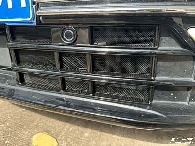

问 探岳加装防虫网 删除 推荐精华 置顶 取消置顶 关闭回复 打开回复 推荐编辑 楼主禁言 移动帖子 重置头像 操作记录 天津车友7070015 0浏览 · 2025-01-03 09:30· 发布于天津 大家的探岳都加装防虫网了吗?会影响发动机散热吗?我看淘宝上好的都不便宜。卡扣安装金刚网全套要500多。 举报 打开汽车之家 阅读体验更好 相关问题 更多 问车辆偶发现象 0回答 问多楔皮带多久更换? 0回答 问探岳冬季水温低问题 0回答 问钥匙换电池 0回答 问探岳 0回答 问D与S档的转换 0回答 全部回复 只看楼主 爱专研的一修 关禁闭 已屏蔽 和悦 这个要看用车情况,如果就是在市区用车,其实没有必要加这个防虫网,实际的意义不大,如果经常走烂路或者是跑长途,建议加一下,加完之后行驶的过程中定期清理一下这个防虫网基本上不会影响发动机的散热。 2025-01-03 09:36 来自吉林 回复 沙发 屏蔽此人 举报 删除 取消删除 禁言 重置头像 共有条对话 > 山东的小伙 关禁闭 已屏蔽 宝骏560 这个车辆防虫网的加装没有必要加装这种专用的镶嵌到中网格栅内部的这种。第一,防虫网直接购买一整个的,直接安装到车辆的冷凝器外面就可以。第二,这个专用的完全没有必要安***较麻烦,而且后续也容易出现松动或者脱落异响。 2025-01-03 09:37 来自山东 回复 板凳 屏蔽此人 举报 删除 取消删除 禁言 重置头像 共有条对话 > 隆乐 关禁闭 已屏蔽 瑞虎 探岳装不装防虫网得看情况。常在高速或乡村跑就装,能防异物;总在城市开就没必要。防虫网会影响散热,细密的网会阻碍空气流通。500多的卡扣安装金刚网有点贵,普通的就够用,记得定期清理,不然积了杂物更影响散热。 2025-01-03 09:39 来自河北 回复 地板 屏蔽此人 举报 删除 取消删除 禁言 重置头像 共有条对话 > 吉和街 关禁闭 已屏蔽 探岳 这个要根据自己的用车环境,如果车辆长时间跑高速或者快速通道的话,可以考虑加装,如果车辆基本市区行驶,个人觉得没有必要 2025-01-03 09:48 来自安徽 回复 屏蔽此人 举报 删除 取消删除 禁言 重置头像 共有条对话 > 中庸之道4925 关禁闭 已屏蔽 揽境 防虫网确实是存在一定的争议,至于要不要安装还得看自己的喜好和使用习惯。会不会影响发动机散热主要看是否会糊了大片虫尸等杂物把防虫网“糊住”,如果能保持清洁一般是没啥问题,但要是跑长途时间长且不清理就不如不装了。我就没装防虫网,连续跑过近万公里的高速长途期间并没洗车和清理也没见冷凝器有糊住的现象,水箱自带较高温度可以有效自洁虫尸。反倒是防虫网会因为没有温度导致大量虫尸堆积,从而影响散热。不过当地如果柳絮较多,也可以考虑装一个,但仍需要经常清理一下。 2025-01-03 09:56 来自内蒙古 回复 屏蔽此人 举报 删除 取消删除 禁言 重置头像 共有条对话 > lightning663 关禁闭 已屏蔽 一般用车环境,装这东西意义不大,经常清理一下就好了,没必要在来一层网 2025-01-03 10:57 来自河北 回复 屏蔽此人 举报 删除 取消删除 禁言 重置头像 共有条对话 > 老E的巴赫 关禁闭 已屏蔽 奔驰E级 我觉得没什么必要,但是分季节,春天柳絮多加上行,或者跑高速的时候放上能有点作用,平时如果就是市区内用车我觉得没必要,你一说金刚网我就想起我家的金刚纱窗了,时间长了全被脏污糊死了一点风不透 2025-01-03 14:13 来自吉林 回复 屏蔽此人 举报 删除 取消删除 禁言 重置头像 共有条对话 > 莫心远22 关禁闭 已屏蔽 探岳 平时市区多没必要装防虫网,高速多可以考虑装一个 2025-01-03 14:19 来自吉林 回复 屏蔽此人 举报 删除 取消删除 禁言 重置头像 共有条对话 > 火爆大辣椒椒椒 关禁闭 已屏蔽 尽管防虫网会降低散热的小刘,但是它能有效防止树叶、昆虫、沙粒等杂物进入并堵塞散热片,从而保护散热器不受损伤。 2025-01-03 14:50 来自吉林 回复 屏蔽此人 举报 删除 取消删除 禁言 重置头像 共有条对话 > 困困睡 关禁闭 已屏蔽 威乐 我买了,也装上了,应该不会影响散热吧,反正价格不便宜,我买的豪华版,买的时候还没涨价,领完券也要500出头 2025-01-03 15:34 来自天津 回复 屏蔽此人 举报 删除 取消删除 禁言 重置头像 共有条对话 > romding 关禁闭 已屏蔽 这个价格只能选择直接回避 2025-01-03 17:12 来自北京 回复 屏蔽此人 举报 删除 取消删除 禁言 重置头像 共有条对话 > DEVINLXD 关禁闭 已屏蔽 第一次听说,有空看看 2025-01-03 23:34 来自江苏 回复 屏蔽此人 举报 删除 取消删除 禁言 重置头像 共有条对话 > qichezhijia2018lan 关禁闭 已屏蔽 没必要装 2025-01-04 11:52 来自江西 回复 屏蔽此人 举报 删除 取消删除 禁言 重置头像 共有条对话 > 我自然669 关禁闭 已屏蔽 探岳 不影响散热,但这款有点贵 2025-01-04 20:43 来自吉林 回复 屏蔽此人 举报 删除 取消删除 禁言 重置头像 共有条对话 > liudadao 关禁闭 已屏蔽 我装了下面的 2025-01-05 05:50 来自福建 回复 屏蔽此人 举报 删除 取消删除 禁言 重置头像 共有条对话 > 常州探岳330 关禁闭 已屏蔽 多此一举 2025-01-05 21:39 来自江苏 回复 屏蔽此人 举报 删除 取消删除 禁言 重置头像 共有条对话 > 好事花生米 关禁闭 已屏蔽 奥迪A6L 你这防虫网不便宜,你要是经常跑高速,或者开春了有柳絮可以考虑安,肯定是会一定程度影响散热的,但是还得根据你的情况来看需不需要 2025-01-06 10:02 来自吉林 回复 屏蔽此人 举报 删除 取消删除 禁言 重置头像 共有条对话 > 还想在主楼增加内容?点击续写主楼内容 登录 参与更多互动 发表回复 打开App,查看更多评论 首 页 上一页 下一页 末 页 跳 转 取 消 还想在主楼增加内容?点击续写主楼内容 登录 参与更多互动 系统故障 发表回复 图片最多上传9张 微信好友 微信朋友圈 新浪微博 QQ好友 QQ空间 取消 相关推荐 加载中
