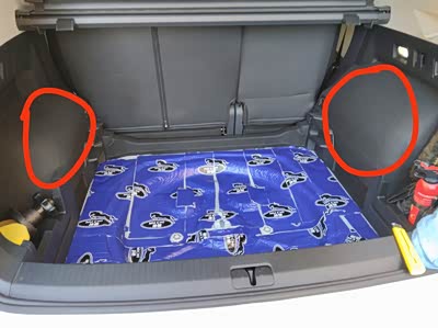

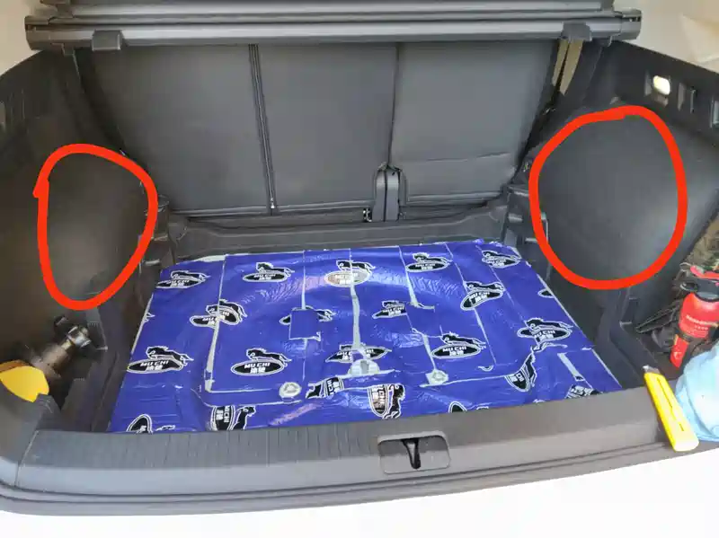

车友大家好,如图,我想把这些地板拆下来,谁弄过,指导一下,谢谢

我记得这后面毛毡饰板是有螺丝的,可以好好找找挂钩等位置,也可以先试着撬起卡扣,边撬边找螺丝,试探着来,撬的时候在外口处撬。

这不是地板,这是侧面装饰板,这个板是和车身有塑料卡子扣住的,需要拆开固定点的卡子,不太好拆,如果只是走个线啥的,最好是直接塞进去,不必全拆。

好像要先拆壁板。。。换过天窗排水管的路过。。。尾门槛也要拆。。。

这个是后备箱侧面装饰板,里面是有电源线路的,这个是有卡扣固定,需要撬卡扣才能拆下来装饰板,冬天注意哈,塑料件都是比较脆的,容易断

两边的装饰板自己拆不是很好拆,建议专业的事还得专业的人去干,找店里的师傅帮拆一下吧,避免损坏。

经验告诉你,不要自己拆,卡扣都需要用巧劲儿,自己拆不了,咱们不会
