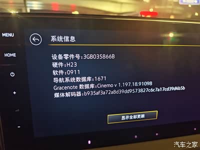

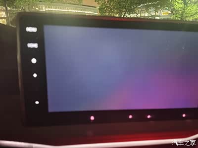

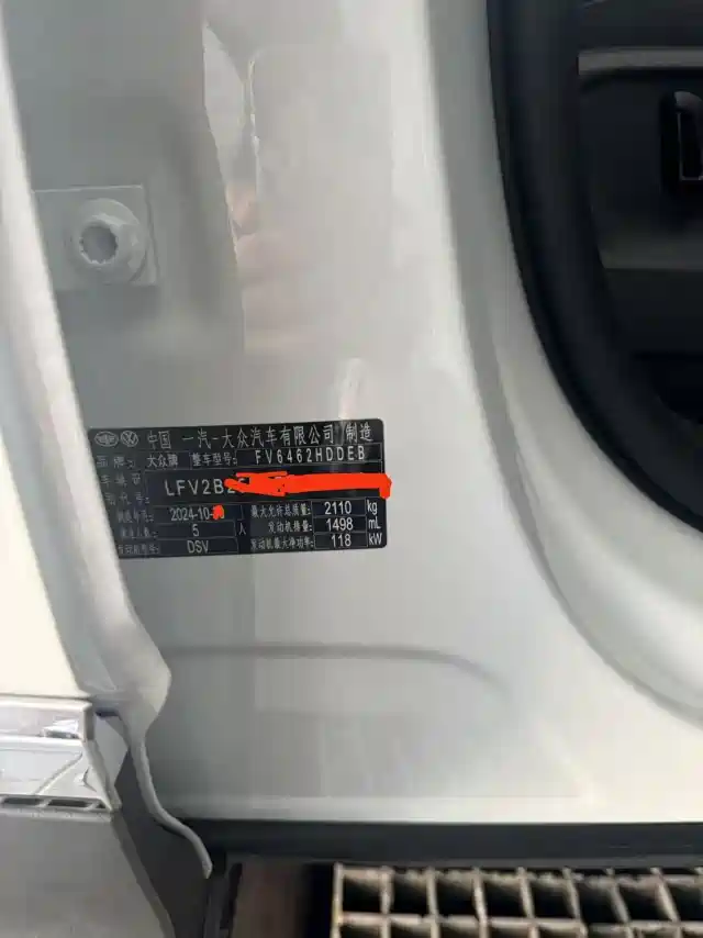

大众探岳1.5T,24年10月生产的车辆,最近天冷后,早上启动的时候,遇到中控大屏黑屏,车机无法使用。中午气温上来后,就正常了。车辆无改装。车机软件已经是最新版本了。一汽大众请你和供应商出来解释一下啊?

车辆的中控屏出现这样的问题,那基本上就是中控屏的硬件有毛病,电子元件受气温的影响,所以出现黑屏的问题,这个属于质量原因,建议到4s店索赔更换一个

升级了固件还这样,那就去索赔换个新的吧,不然没法用呀

大概率是显示排线虚焊,受温度影接触不良,赶紧去索赔更换新的

这些天试出来的经验:冬天早晨启动时,先不要踩刹车,先按一下启动键。等中控屏幕亮了后,再踩刹车去打火。基本就避免了黑屏的问题。为啥呢?因为启动瞬间,电瓶的电压掉到10伏以下,如果大屏正好在启动,那完蛋了,肯定要死机了。大屏软件有严重问题!

1月份去4s店换了屏幕后,没有遇到死机。看来之前的屏幕真是有缺陷啊
