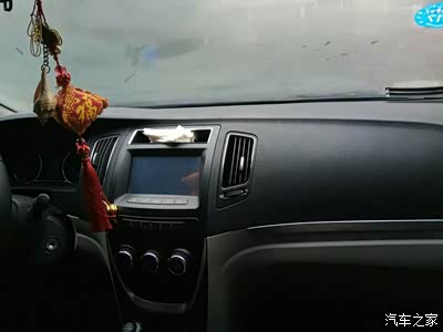

有谁知道这个怎么拆吗?整个这一块!

把那个亮条起来里面有三颗螺丝。 在把手套箱拆了把头伸进去有两个气囊螺丝。 再把导航拆了里面有几个螺丝也拆下来。 再把仪表拆了。里面也有几颗螺丝也拆下来。 再把车门两边的胶条拆了。 把a柱在拆下来。 再把感应大灯的连接线拆下来。就可以把仪表台抬下来了。 装的时候两人一起装。一个人不好装。
额o用户名已存在 关禁闭 已屏蔽
那个不会拆,可以拆仪表盘一圈的黑塑料,副驾驶拆手套箱

星光111图图图 关禁闭 已屏蔽
远景
拆了你自己不好装。 我自己拆过。

今天上停车场,地面都是那种阶梯形的,果然听到异响了。就是这个部位

其实是想看看里面,这里异响毕竟严重

不是里面响的。 是工作台接口与玻璃接口处。你弄点海绵塞进去看看

最后费事装上了
