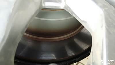

昨天开了40公里,期间一直右后轱辘有似风鸣声,自己估计是磨刹车片的声音,正常使用刹车的情况下,下车摸刹车盘,烫手,这怎么整,小白求救,对了,车是17自幸

距离4儿子那不远去4儿子那吊起来用手转动4个轮子看看摩擦力大小!太大就出问题了!

不踩或少踩刹车开出去一圈摸摸试试

      不热才不正常呢 ,说明你一脚刹车没踩啊! 如果没踩刹车还热那说明刹车盘和刹车片有点紧,经常出现在新车或者刚刚更换了刹车片的情况,跑个一千公里左右应该就磨合好,不会异响了。否则需要要到汽修厂让专业人士检查一下。举例说明:跑在路的大货车在驾驶楼和车箱中间有个水箱吗,那是专门给刹车散热的, 如不散热容易造成刹车失灵。所以楼主说的有点热,温度有点烫手那说明温度其实并不高 ,也就是有40-50度左右。这现象完全正常,行驶中刹车的磨擦造成的发热嘛。随着刹车系统温度的升高,制动性能会不断下降。下长坡时如果总踩刹车,制动效能会下降直至失灵。所以在行车时,要控制好车速与车距,刹车要采取点刹的方式。有用请采纳谢谢

      热正常,不热就不正常了,新的都紧

      我的一样啊,售后说磨磨就好了

      找个平水泥地,一个人在车上,一个人推,车动起来后不用多大力气就能继续推动就是不紧。

      架起来用手能转动就没问题
