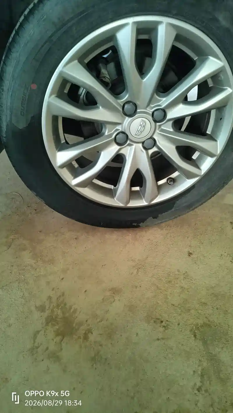

问 驾驶位后车轮水湿,几天都不干 删除 推荐精华 置顶 取消置顶 关闭回复 打开回复 推荐编辑 楼主禁言 移动帖子 重置头像 操作记录 aeb53mzfk2o 0浏览 · 2026-08-29 22:30· 发布于广东 我台车方向盘主驾驶位后轮,有水湿现象,并且几天都不干,其他三个车轮轮胎并无水湿现象。请问各位大神,这是怎么了?在这里先感谢各位! 举报 打开汽车之家 阅读体验更好 相关问题 更多 问吉利远景漏水 0回答 问问各位师傅。 0回答 问后刹车片更换求助 0回答 问18款远景 0回答 问17款幸福手动挡 0回答 问空档亮机油故障灯 0回答 全部回复 只看楼主 偷渡南方的企鹅 关禁闭 已屏蔽 奥迪A7L 先摸分辨是清水还是刹车油,油液渗漏禁止行驶;清水优先查天窗后排排水管脱落堵塞,其次清理后门排水孔,掀开轮拱内衬查看内部积水。 3小时前 来自吉林 回复 沙发 屏蔽此人 举报 删除 取消删除 禁言 重置头像 共有条对话 > 平阔台 关禁闭 已屏蔽 哈弗大狗 就单个后轮一直湿漉漉干不了,应该是车内漏水流过来的。大概率是天窗排水管堵了,水顺着车身流到后轮位置。先检查天窗排水孔通不通,把堵塞杂物清理掉。别不当回事,积水久了容易锈蚀底盘,找修理店通一通管子基本就能解决。 3小时前 回复 板凳 屏蔽此人 举报 删除 取消删除 禁言 重置头像 共有条对话 > 还想在主楼增加内容?点击续写主楼内容 登录 参与更多互动 发表回复 打开App,查看更多评论 首 页 上一页 下一页 末 页 跳 转 取 消 还想在主楼增加内容?点击续写主楼内容 登录 参与更多互动 系统故障 发表回复 图片最多上传9张 微信好友 微信朋友圈 新浪微博 QQ好友 QQ空间 取消 相关推荐 加载中
