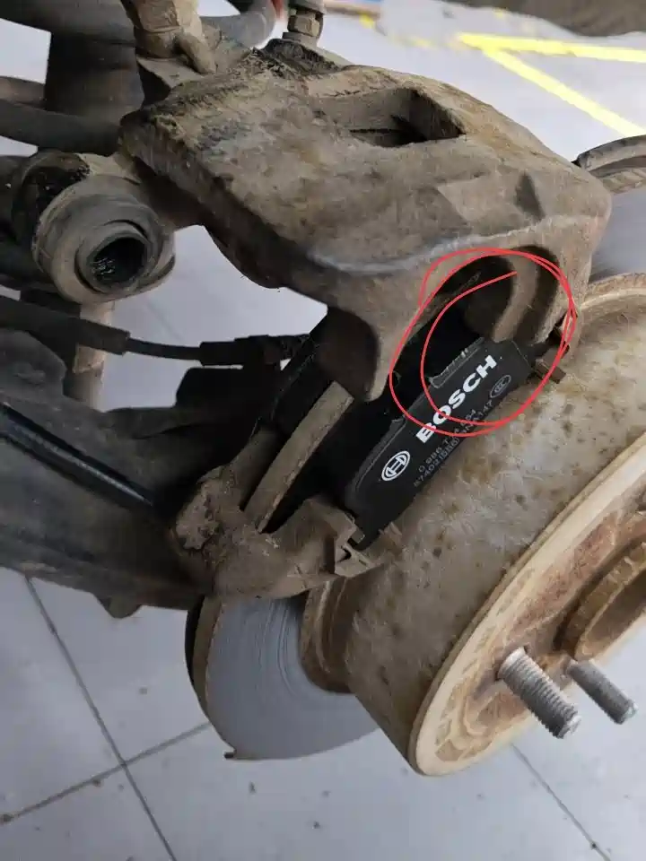

问 后刹车片更换求助 删除 推荐精华 置顶 取消置顶 关闭回复 打开回复 推荐编辑 楼主禁言 移动帖子 重置头像 操作记录 ab6ybd5 0浏览 · 2026-04-26 20:45 更换后刹车片,盖不上是怎么回事?按要求买的匹配的刹车片。 举报 打开汽车之家 阅读体验更好 相关问题 更多 问能加95的油吗 0回答 问17款幸福手动挡 0回答 问车机匹配 0回答 问吉利远景漏水 0回答 问我的车底下漏水 0回答 问变速箱上面漏油 0回答 全部回复 只看楼主 秋名山三蹦子竞速冠军 关禁闭 已屏蔽 缤智 你这刹车片安装的位置应该不对吧,转个方向应该可以可以卡进去。 04-27 23:54 回复 沙发 屏蔽此人 举报 删除 取消删除 禁言 重置头像 共有条对话 > ayra 关禁闭 已屏蔽 活塞是不是没有压下去 04-29 14:33 来自河南 回复 板凳 屏蔽此人 举报 删除 取消删除 禁言 重置头像 共有条对话 > _隔壁老宋_ 关禁闭 已屏蔽 远景 换新刹车片,厚度增加了,你需要把分泵活塞压回去到最低,不然合不上 04-30 16:02 来自山东 回复 地板 屏蔽此人 举报 删除 取消删除 禁言 重置头像 共有条对话 > 还想在主楼增加内容?点击续写主楼内容 登录 参与更多互动 发表回复 打开App,查看更多评论 首 页 上一页 下一页 末 页 跳 转 取 消 还想在主楼增加内容?点击续写主楼内容 登录 参与更多互动 系统故障 发表回复 图片最多上传9张 微信好友 微信朋友圈 新浪微博 QQ好友 QQ空间 取消 相关推荐 加载中
