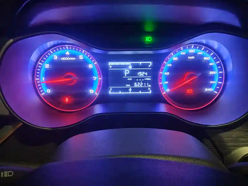

问 大灯关不了,拨杆都拨到OFF了,怎么回事? 删除 推荐精华 置顶 取消置顶 关闭回复 打开回复 推荐编辑 楼主禁言 移动帖子 重置头像 操作记录 成都车友7800396 0浏览 · 2026-01-19 12:32· 发布于江苏 为啥我的大灯不能关呢 我明明把剥杆指着off了 请教下大神 白天也是大灯没关 刚买的二手车 举报 打开汽车之家 阅读体验更好 相关问题 更多 问17款幸福手动挡 0回答 问车机匹配 0回答 问手刹按钮,贼你先人。 0回答 问后尾箱漆面严重脱落 0回答 问后刹车片更换求助 0回答 问变速箱上面漏油 0回答 全部回复 只看楼主 小牛王1 关禁闭 已屏蔽 二手远景大灯拨杆拨到OFF仍关不掉,先排查是否是日间行车灯默认常亮、伴你回家功能未关闭或自动大灯光线传感器脏污,可通过清洁传感器、关闭对应功能或断电复位解决;若无效则大概率是组合开关触点粘连、大灯继电器卡滞,需更换相关部件,线路或BCM故障则需用诊断仪检测维修。 01-19 13:14 来自吉林 回复 沙发 屏蔽此人 举报 删除 取消删除 禁言 重置头像 共有条对话 > 偉志 关禁闭 已屏蔽 艾瑞泽8 这是日行灯开启的图标,白天也是亮的,正常的 01-19 13:21 来自河北 回复 板凳 屏蔽此人 举报 删除 取消删除 禁言 重置头像 共有条对话 > 单缸四驱拖拉机 关禁闭 已屏蔽 亮的是日行灯,着火就亮 01-19 19:55 回复 地板 屏蔽此人 举报 删除 取消删除 禁言 重置头像 共有条对话 > 赤亦轩 关禁闭 已屏蔽 这是日行灯, 01-19 23:52 来自福建 回复 屏蔽此人 举报 删除 取消删除 禁言 重置头像 共有条对话 > zhangyiopz 关禁闭 已屏蔽 可以触摸板在设置里面将日间行车灯关掉 01-30 17:01 来自广东 回复 屏蔽此人 举报 删除 取消删除 禁言 重置头像 共有条对话 > 还想在主楼增加内容?点击续写主楼内容 登录 参与更多互动 发表回复 打开App,查看更多评论 首 页 上一页 下一页 末 页 跳 转 取 消 还想在主楼增加内容?点击续写主楼内容 登录 参与更多互动 系统故障 发表回复 图片最多上传9张 微信好友 微信朋友圈 新浪微博 QQ好友 QQ空间 取消 相关推荐 加载中
