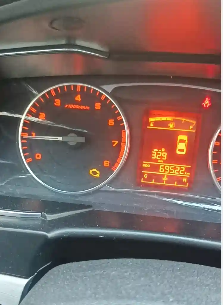

已清洗节气门喷油嘴
更换点火线圈,火花塞
早上第一次打火发动机抖动,转速高,发动机报警灯亮,
第二次打火发动机不抖动了,转速也下来了,也不报警了,这是怎么回事?油路问题?

美好时光i兄,远景首次打火抖动、报警,二次打火恢复,并非单纯油路问题,核心是燃油压力保压不足、冷车时喷油嘴雾化不良,或碳罐电磁阀冷车卡滞。冷车时燃油管路泄压,导致初次供油不足引发抖动,二次打火油路压力恢复则症状消失。先检查燃油压力调节器和油泵单向阀,再清洗碳罐电磁阀,也可加注燃油宝清洁油路,若燃油泵泄压严重则直接更换,能彻底解决该问题。希望这些对兄弟有帮助。

不是油路问题,更像燃油泵泄压或碳罐电磁阀故障,冷车时燃油压力不够导致缺缸,热车后压力恢复就正常了。可以测下冷车时的燃油压力,或者换个碳罐电磁阀试试,老车常见这毛病。

会不会天气太冷了的原因,试试放大太阳下晒中午打火试试

百分之百缺缸了,得大修,
