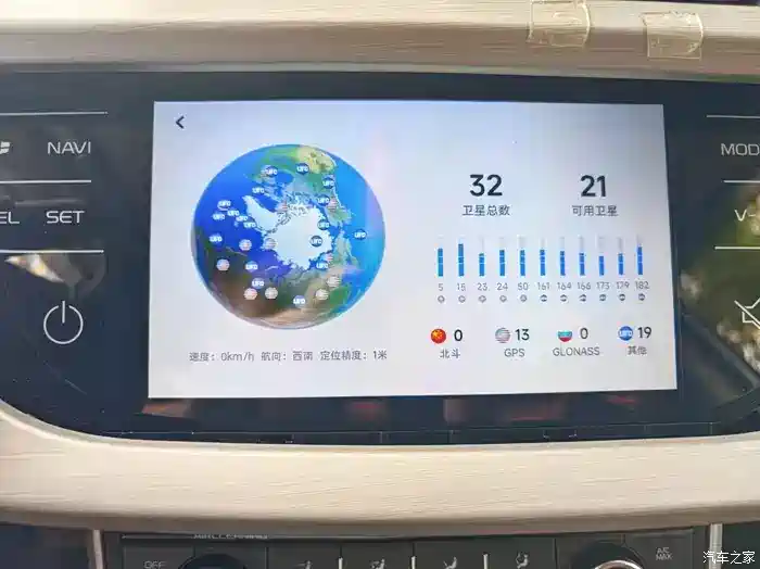

最近发现可用卫星时有时无,有时无法定位, 怀疑是天线问题 ,但是天线拔了就1卫星总数,插上去就有14多个,但是可用卫星却有时六个,有时没有0

你这情况像是GPS天线接触不良或者信号干扰。天线插上能搜到14颗说明天线没完全坏,但可用卫星时有时无可能是接头松动、线路老化,或者车机模块有点问题。先检查下天线接口有没有锈迹,重新插拔试试。要是还不行可能得去检查下车机GPS模块了。

    以确定是GPS周期翻转 只有给gps芯片驱动打补丁才能解决也就是要吉利发布新的车机固件 本来还想买台熊猫mini  现在看看吉利对老用户的态度再做决定了

    杭州也是这个情况,最近一下有,一下就没有了。太烦人。我以为天线坏了。商家说最近都有这个情况。

    这个情况我21年买车时就存在,后来我自己拆开换天线还这样,之后我就不用它了,直接用手机,车机导航只用来平时看导线

    深圳回广西路上,也跟楼主一样,我以为是中控台出问题了,重置了高德导航,可用卫星一样时有时无。感觉是高德的问题。

    只有GPS模块的都这样的,等过了93再看看吧,有半个月了

    我的2020款吉利远景轿车也是这个问题,能够搜到15颗左右的卫星,但可用卫星时有时无,非常不稳定。我买了新的卫星天线更换后,还是同样现象,问题没有一点好转。看来不是天线问题,大家近段时间都普偏存在此问题,看来不是导航的本身故障原因。

    我们新疆这边也是一样间隙5秒有信号10--30秒没有信号   我还以为是我装新版高德文件不兼容呢

    广东 潮州市 2018远景 ,导航 都没有一颗卫星GPS信号 ,直接没有定位,我以为坏了

    可能gps 频率改了,老车机接收的频率不支持了,这样的话只能换车机了

    要去服务站升级,只是升级包还在开发,让果断时间去升级!
