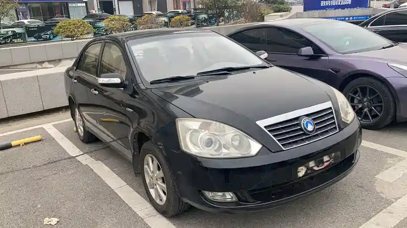

我家里第一台车是09款的吉利远景,恒温空调,长这样。
从家人户过户过来时拍的
网上找的同款图,电子空调,非实拍。
车是冬天买的,夏天才发现空调不行。具体故障是下雨天,或者早晚不太热的时候空调效果可以,到了夏天中午正热的时候,空调不好,冷风、自然风交替,冷风时间少,自然风时间长,夏天开车弄得一身汗。
找汽修店修过,换冷媒,查漏氟,换膨胀阀,换压缩机,洗冷凝器,换干燥剂,都试过,还是不行。汽修店接上OBD发现踩油门压缩机就跳了,找不到方法解决,各位有类似的问题吗,我觉得这是这款车的通病。
