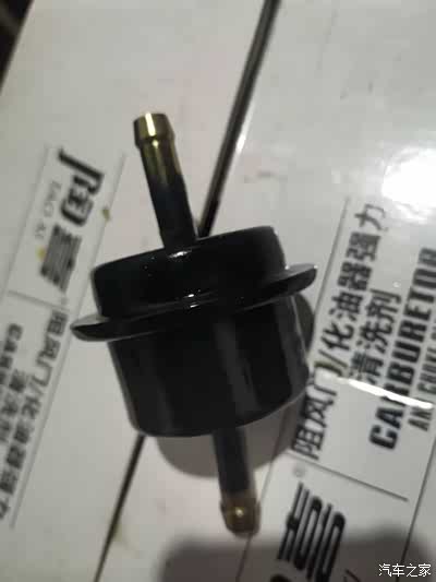

论坛说延长远景4AT的贴子楼主删除了,会不会是增加外置过滤器没什么太大作用,现在不会也坏了吧?麻烦原楼主说下情况。感谢!说明一下,我18款4AT现在70000公里了,在45000公里循环机换过变速箱油。之前加了过滤器年底也拆了。现在暂时没问题希望能服役到年底换车。阿门。

没有,我只是把它删了而已,因为置换补贴所以把车换了。

本来我没准备删除的,后来想想没有后续的行驶数据了也等于没有发言权就删了。我是7万加的卖车的时候行驶了11万左右没啥问题,这个车子在上任车主手里5万公里换了个变速箱。

按用户手册要求换变速箱油即可,里面的滤网有网友说需要更换

我已经更换了3次变速箱油,2年就换,第三次更换了变速箱滤芯的。目前11.2万km,没问题

我看车友的帖子,增加了外置过滤器。目前换了一个了。

按手册要求是3万换一次变速箱油。我是2万就换一次。但是增加外置过滤器后,保养师傅说油看上去还挺清澈的,不建议换的频率这么高。让我4万换一次。
我也不知道是不是因为增加外置过滤器的原因。

当然我每次换变速箱油都会把油底壳换掉的。我16款,目前18万5千公里。7万变速箱报废,自费换的新变速箱

大家还是把这个帖子顶起来,加了过滤器的车友们还是来分享一下,换完之后的用车体验。

我在5w公里按帖子办法加了外置滤芯,但在前几天7.5w公里变速箱坏了,要说有没有作用,我觉得可能换了变速箱油作用更大吧

16款,目前公里数10万+,在4万多时换过一次变速箱油,一切正常。
