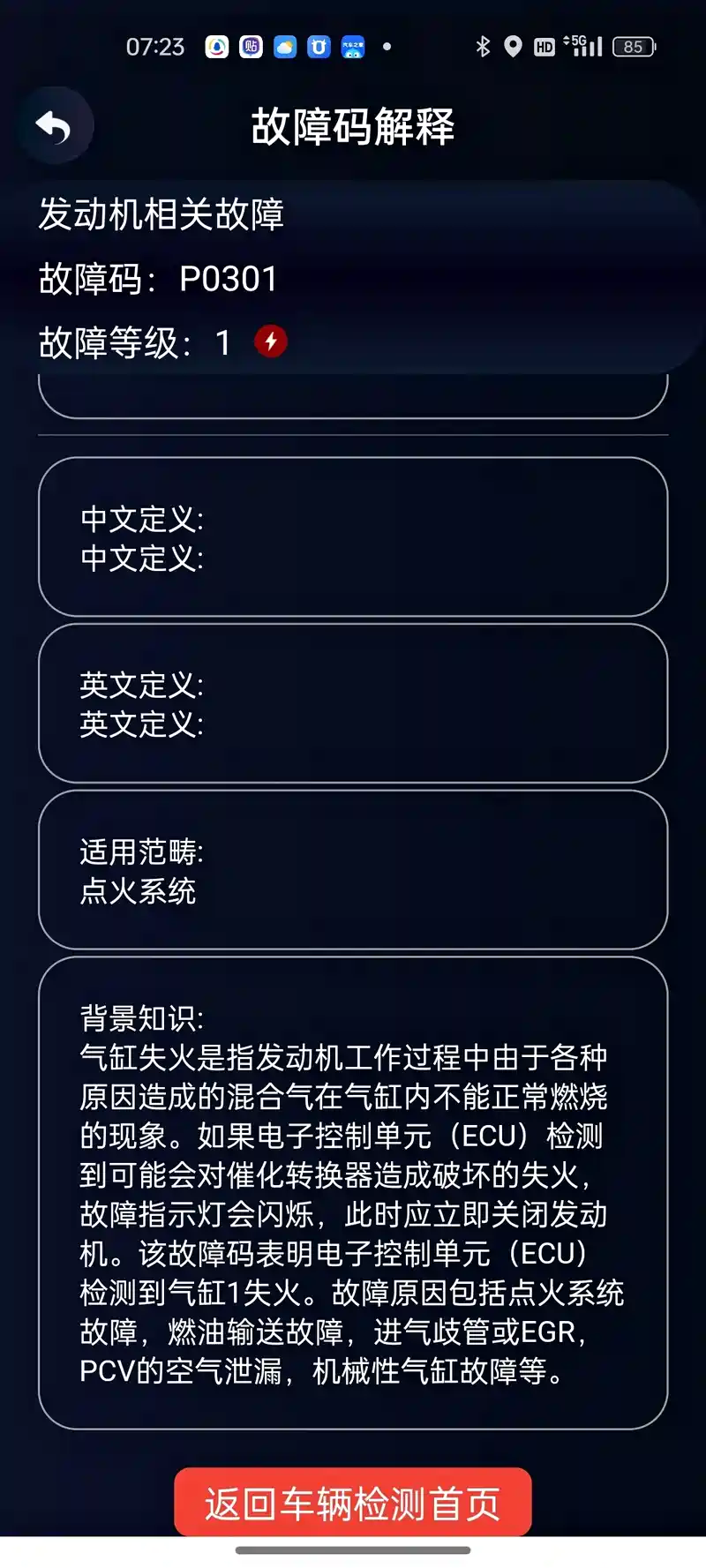

远景2017款  这些天入冬  温度在-15度左右  早起打火  第一次点火能着火 但是15-30秒后车辆抖动  故障码出现  熄火再打就都正常  故障码说有缸燃气不正常  节气门清洗了   凸轮轴传感器清洗了  故障依旧   第二次打火后车开着一切正常 车有汽油味道  有老师能知道是啥毛病吗?谢谢

1、2缸失火故障…
这是发动机燃烧状态不好,冷车工况混合气浓度失准引起的故障,伴有抖动,甚至熄火症状。热车工况抖动症状缓解或消失…
对症维护发动机燃烧系统,恢复燃烧工况解决…
