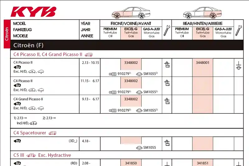

问 前减震器换过吗?零件号对得上吗? 删除 推荐精华 置顶 取消置顶 关闭回复 打开回复 推荐编辑 楼主禁言 移动帖子 重置头像 操作记录 aiakyramtzn 0浏览 · 2025-04-14 11:29· 发布于天津 前减震器有谁换过么?零件号多少,是KYB手册里面这个号码么?后减震我换过,跟这个对不上。现在刹车轻微点头,估计前减震坚持不了多久了。 举报 打开汽车之家 阅读体验更好 相关问题 更多 问一代神车,老当益壮 0回答 问想换后雨刷臂总成 0回答 问室外温度显示不正常 0回答 问用大众嘉旅置换毕加索 0回答 问C4 P行情和维修 0回答 问膨胀阀问题 0回答 全部回复 只看楼主 夜凉风大 关禁闭 已屏蔽 奔奔 KYB手册里C4 Picasso Ⅱ对应的前减震零件号3348002挺靠谱。你要是车型匹配,用这个号准没错。刹车轻微点头确实可能是前减震快不行了,早点换,别拖! 2025-04-14 11:33 回复 沙发 屏蔽此人 举报 删除 取消删除 禁言 重置头像 共有条对话 > Fr25Q 关禁闭 已屏蔽 C4 PICASSO 我的是七座豪华,原厂减震器没有这个编号,只有9810544680和03091000366这两个编号。我记得334802对应的OE号好像是9810544780。 2025-04-14 17:04 来自北京 回复 板凳 屏蔽此人 举报 删除 取消删除 禁言 重置头像 共有条对话 > Fr25Q 关禁闭 已屏蔽 C4 PICASSO 我要申诉 该行程已被楼主删除 查看回帖内容查看操作记录 2025-04-29 21:23 来自北京 地板 屏蔽此人 删除 取消删除 禁言 重置头像 共有条对话 > 还想在主楼增加内容?点击续写主楼内容 登录 参与更多互动 发表回复 打开App,查看更多评论 首 页 上一页 下一页 末 页 跳 转 取 消 还想在主楼增加内容?点击续写主楼内容 登录 参与更多互动 系统故障 发表回复 图片最多上传9张 微信好友 微信朋友圈 新浪微博 QQ好友 QQ空间 取消 相关推荐 加载中
